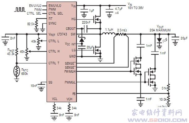

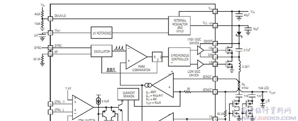

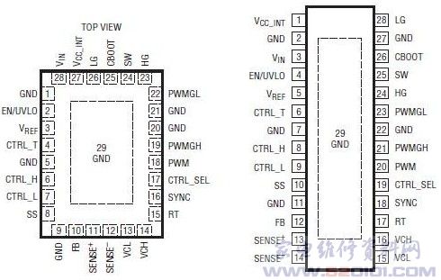

概述:LT3743采用四面28脚封装和双列28脚封装(4mmx5mmQFN或耐热增强型TSSOP-28封装、LT3743EUFD采用28引脚4mmx5mmQFN封装,而LT3743EFE采用耐热增强型TSSOP-28封装)。输入电压5.5V至36V。从标称的12V输入提供高达20A的连续LED电流,从而提供超过80W的功率。在脉冲LED应用中,它可以从12V输入提供高达40A的LED电流或160W功率。高达95%的效率无需任何外部散热措施。频率调节引脚使用户能够在100kHz至1MHz的范围内设定频率。

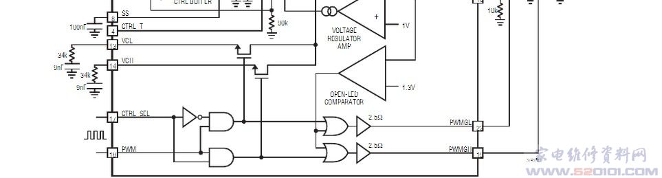

提供PWM和CRTL_SELECT调光,以3种LED电流值提供3000:1的调光能力,从而使其非常适用于诸如DLP投影机中所需的色彩混合应用。类似地,LT3743独特的拓扑使其能够以不到2us的时间内在两个稳定的LED电流之间进行转换,从而在RGB应用中实现了更准确的色彩混合。该器件保持±6%的LED电流准确度以确保LED发出最准确的光度。其它特点包括输出电压调节、LED开路保护、过流保护和热降额电路。
