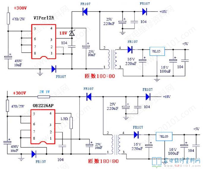

电路如下图所示,图片上半部分是VIPer12A的应用电路,下半部分OB2226AP的应用电路,匝数比都是180:80。
