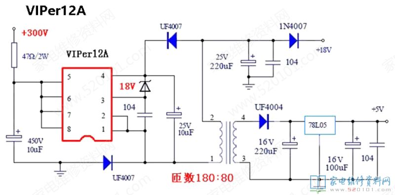

本电路如下图所示,单独用要18V加1K-2K的负载(10mA电流)。此电路如果18V空载的话电压会达到50V左右。
