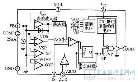

概述:FA5501AP采用8脚封装;芯片内部采用30V高耐压的CMOS工艺,因此消耗功率很低,启动电流为20μA,工作电流为2mA;芯片内部有轻负载补偿电路,从额定负载到空载都能进行恒压控制;芯片内部有FB短路检测功能,当检测到输出电压异常时,电路停止工作;芯片内部有过压保护功能与重新启动定时器;可以直接驱动功率MOS场效应管,源电流为500mA,吸收电流为1A;芯片内部还具有低电压误动作防止电路。
一、FA5501AP引脚功能
| 引脚 | 符号 | 电压 | 功能 |
| 1 | FB | 2.5V | 反馈引脚 |
| 2 | COMP | 2.1V | 相位补偿 |
| 3 | MUL | 1.2~1.5V | 正弦基准波形取样 |
| 4 | IS | 0V | 过流检测 |
| 5 | ZCD | 3.8V | 过零检测 |
| 6 | GND | 0V | 地 |
| 7 | OUT | 0.5~3.3V | PWM驱动信号输出 |
| 8 | VCC | 14.7V | 供电 |
二、FA5501AP内部方框图
