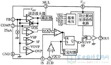

二、FA5501AN内部方框图

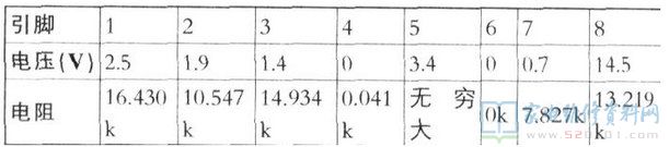

四、FA5501AN在LG3等离子屏上的测试数据
