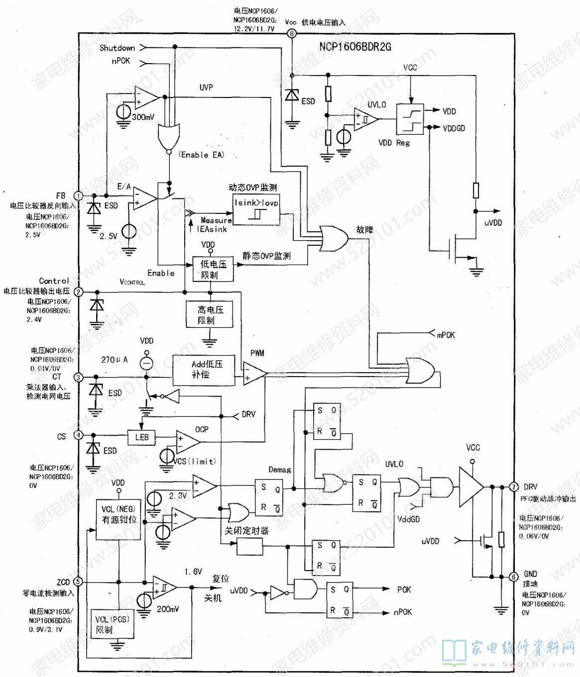

概述:NCP1606系列型号有NCP1606、NCP1606ADR2G、NCP1606BDR2G,三者内部电路和引脚功能基本相同,NCP1606ADR2G内部电路见图2,其内部集成有基准电压源、启动定时器、误差放大器、模拟乘法器、电流检测放大器、MOSFET驱动级以及保护电路等。NCP1606BDR2G应用在长虹HS210-4N02-2、HS180-4N01电源板上,NCP1606应用在长虹FSP306-4F01电源板上。
一、NCP1606引脚功能
二、NCP1606内部方框图
三、NCP1606典型应用电路
