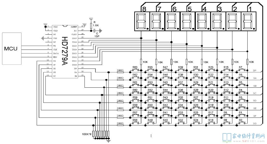

概述:HA7279A是一种智能键盘和LED专用控制芯片,它带有串行接口,可同时驱动8位共阴式数码管或64只独立LED。本文附件下载的中文资料里面详细的讲解了该芯片的工作原理、工作时序及控制指令,给出了HD7279A与CPU的实际接口电路及设计程序。HA7279A是一款单片具有串行接口、可同时驱动8位共阴式数码管(或64只独立LED)的智能显示驱动芯片,该芯片同时可连接多达64键的键盘矩阵,一片即可完成LED显示及键盘接口的全部功能。HA7279A和微处理器之间采用串行接口,其接口和外围电路比较简单,且占用口线少,加之它具有较高的性能价格比,因此,在微型控制器、智能仪表、控制面板和家用电器等领域获得了日益广泛的应用。
一、HA7279A功能和特性
* 带有串行接口,无需外围元件便可直接驱动LED;
* 各位可独立控制译码/不译码、消隐和闪烁等属性;
* 具有(循环)左移/(循环)右移指令;
* 具有段寻址指令,可方便地用来控制独立的LED显示管;
* 64键键盘控制器内含去抖动电路。
* 有DIP和SOIC两种封装形式供选择
二、HA7279A引脚功能
三、HA7279A典型应用电路
