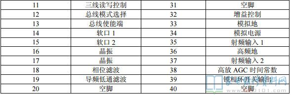

二、SP3767HN引脚功能

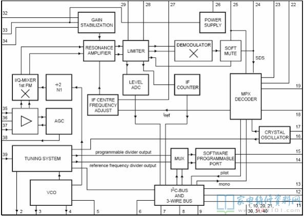

三、SP3767HN内部方框图

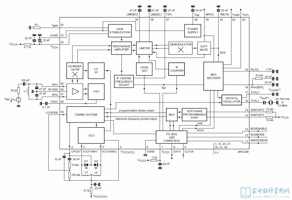

四、SP3767HN典型应用电路
