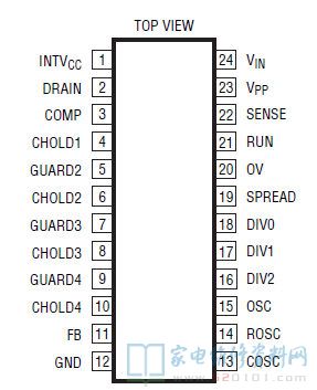

二、LT4180引脚功能

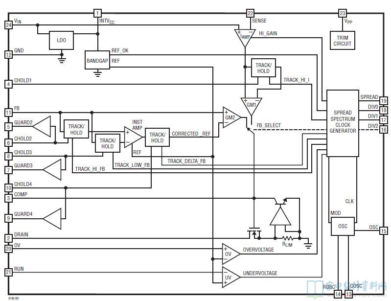

三、LT4180内部方框图

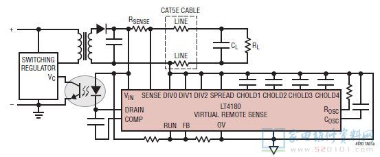

四、LT4180典型应用电路
