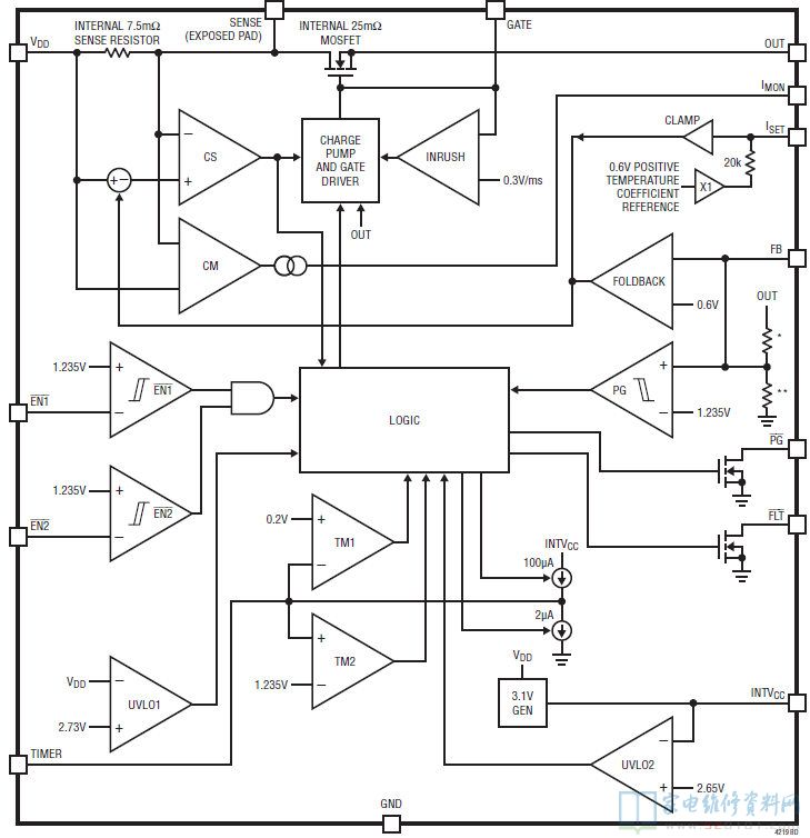

概述:LTC4219采用16引脚5mmx3mmDFN封装。为5A 热插拔 (Hot SwapTM) 控制器 ,用于保护负载电源电压范围为 2.9V 至 15V 的低功率电路板。通过在加电时限制流向负载电源的浪涌电流,允许电路板安全地在一个带电的背板上插入和拔出。热插拔控制器一般需要若干支持组件。然而,在其电源通路中集成了一个电源 MOSFET 和检测电阻器,以限制浪涌电流,从而减少了所需的外部组件数量。该器件的内部 dV/dt 电路意味着无需外部栅极电容器。可调电流限制允许用户在不同的负载条件下改变电流限制门限。
一、LTC4219功能和特点:
小占板面积
具RSENSE的33mΩMOSFET
可提供预设12V和5V版本
准确度达10%的可调电流限值
电流和温度监视器输出
过热保护
故障前的可调电流限制定时器
电源良好和故障输出
可调浪涌电流控制

三、LTC4219内部方框图

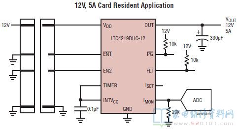

四、LTC4219典型应用电路
