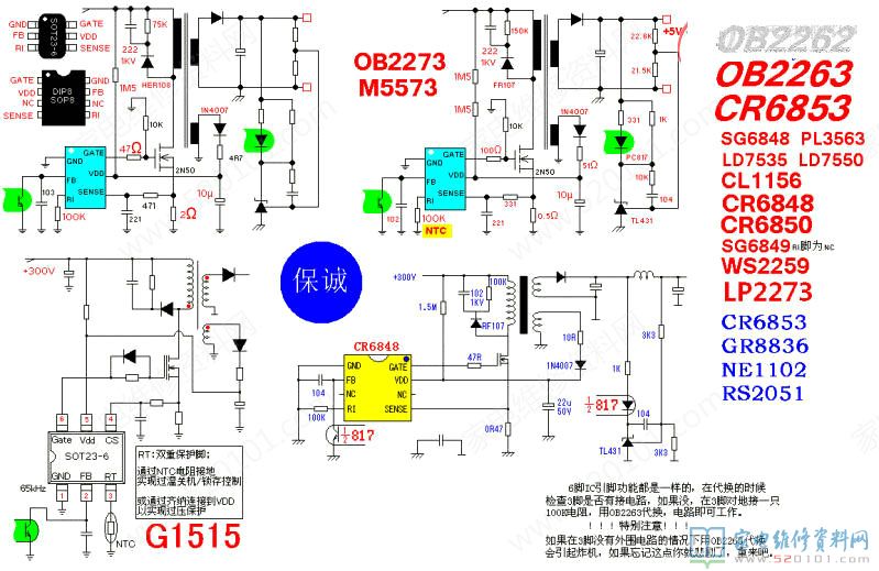

如下图所示,6脚IC引脚功能都是一样的,在代换的收检查3脚是否有接电路,如果没有,在3脚对地接一只100K电阻,用OB2263代换,电路即可工作。
