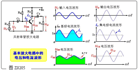

当输入信号ui加到放大电路输入端时,电路就由静态转入放大信号的动态。即当ui输入后,通过C1耦合使晶体管发射结上的电压发生了变化:由UBE变为UBE +ui;于是晶体管基极电流发生变化:IB→IB + ib;其变化量 ib通过晶体管的电流控制作用使 iC发生变化,即 iC →IC + βib集电极电流通过电阻RC,在上的电压也就发生变化: iCRC→ICRC+ iCRC;从而使uCE→UCE + uce通过隔直耦合电容C2将直流成份UCE隔断,只把变化量传到输出端,使得到输出电压uo按ui的变化规律变化,但uo比ui大许多倍,这就相当干将ui"放大"了。动态时,电路中各处电压、电流的波形如图图Z0205中所示。由图可见,晶体管各极电流、电压均为脉动直流。在ui的整个周期内,uBE > Vγ,uCE > 0,这就保证了晶体管始终工作在放大状态。由图还可以看出,在没有失真(即合理设置Q点)的情况下,晶体管各极电压、电流均可视为交流分量与直流分量的线性迭加。
在这种情况下,分析放大电路时,交流与直流可以分开讨论。应当指出放大是对变化量而言的,放大信号的过程实质上是一个能量控制与转换的过程,即晶体管在能量较小的输入信号ui 的控制下,按照ui 的变化规律,将EC的直流能量转换成负载所需要的较大的交流能量。晶体管是一个能量控制器件,它本身并不会产生能量,只能消耗电源EC的直流能量。(具有能量控制作用的器件称为有源器件。)
