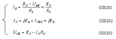

显然,静态工作点是由直流通路决定的。静态工作点常用如下近似计算法进行估算:
IBRb +UBE = EC
ICRC +UcE = EC
在上常工作情况下,对应不同的IB 值,UBE 的变化很小,作为近似估算,可以认为UBE不变,对硅管近似地取UBE ≈0.7V,对锗管近似地取UBE ≈0.3V。通常EC》UBE ,因而由上两式可得:

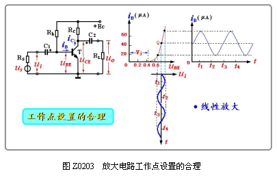

由于电子电路中电流一般比较小,在计算过程中,电流IB的单位常取μA电流IC的单位常取mA,电阻的单位为kΩ,电压的单位仍是V。放大电路既然是放大交流信号的,为什么还要设置静态工作点呢?这主要是由于晶体管等放大器件是非线性器件所致。如晶体管的发射结是单向导电的,而且存在着一定的门限电压,在门限电压附近,输入特性曲线具有严重的非线性,如图 。若不设偏置,直接输入正弦波电压uI,由图可见,不仅要求uI 要有一定幅度,而且Ib已出现了严重的非线性失真,根本达不到不失真放大的目的。
要减小这种失真,就要设置一定的直流偏置电压UBE ,使交流信号uI迭加在UBE 之上,从而使加到发射结两端的电压uBE =UBE + uI,基极电流 IB= IB + Ib ,成为只有大小变化、而没有极性变化的脉动直流,如图Z0203所示,这就保证了在uI 的整个周期内,晶体管始终工作在线性区域。因此,只有合理地设置静态工作点,才能不失真地放大信号。
