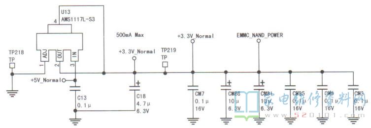

  • 长虹43C1U液晶电视指示灯亮不开机的故障维修
    接修一台长虹43C1U液晶电视(ZLS58G-i机芯),故障现象是上电后指示灯亮,不开机。上电,测量主板上电感L1203、L13、L14、L2的输出电压均正常,但U13(3.3V三端稳压块)②脚输出电压仅为0.36V,③脚输入电压为5.23V...

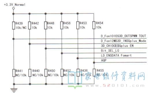

  • 长虹43U1液晶电视更换主板后图像无色彩的故障检修
    最近接修一台长虹43U1液晶电视(ZLS58G-i机芯),更换主板后图像无色彩,仔细对照两块主板,发现软件版本不一样,但升级主程序后无效。仔细观察,发现原机主板上未装R450,安装有R448( 10k),而新板上恰好相反,相关电路如下图所示。...
