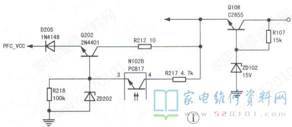

      测量NCP1271A供电为0V,明显异常。该供电由Q108( C2655 )、ZD102(15V )等元器件组成的串联稳压电路提供,如图1所示。测量Q108的c极电压约为17V、b极电压约为16V,但e极电压为0V,判断Q108损坏,换新Q108后试机,故障排除。
      此时测得Q108的c、b、e极电压分别是15V、14.5V和13.8V。
      提示:在该型电源板中,Q108及其b极的15V稳压二极管ZD102故障率较高。
