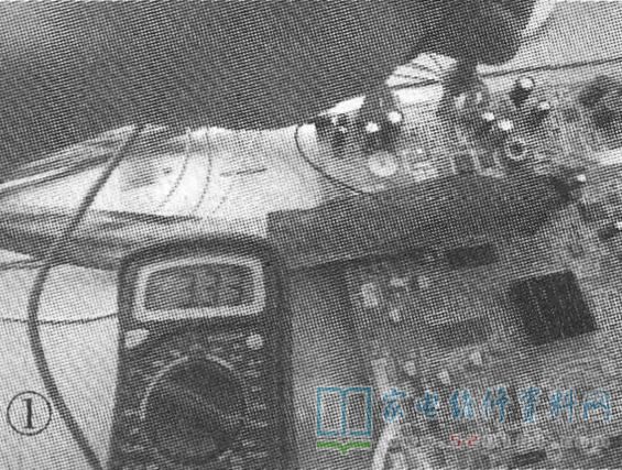

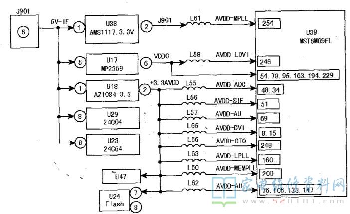

  • 长虹LT42710FHD液晶电视指示灯不亮不开机的维修
    接修一台长虹LT42710FHD液晶电视,故障现象是指示灯不亮,不开机。测量主板J901插座的⑥脚电压为5.23V,说明主板已得到5VSB供电,由此判断故障出在主板上。测得U39(MST6M69FL-F)的252、253脚( 晶振引脚)...
    陈云翔   2023-04-10
