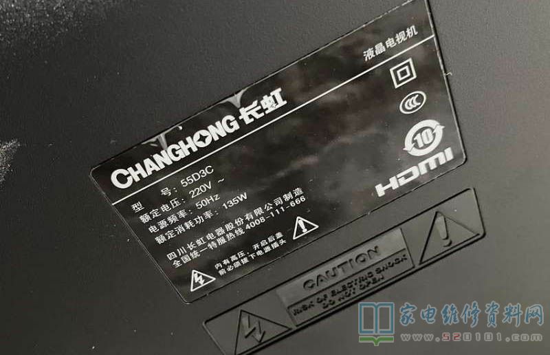

长虹55D3C曲面液晶电视不通电主板坏的维修

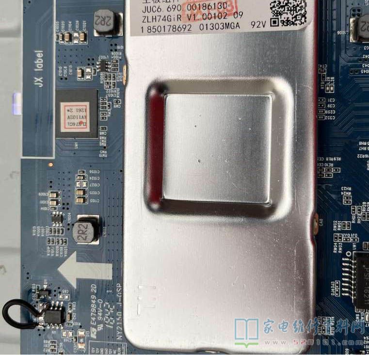

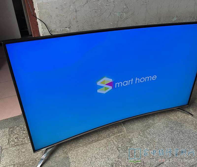

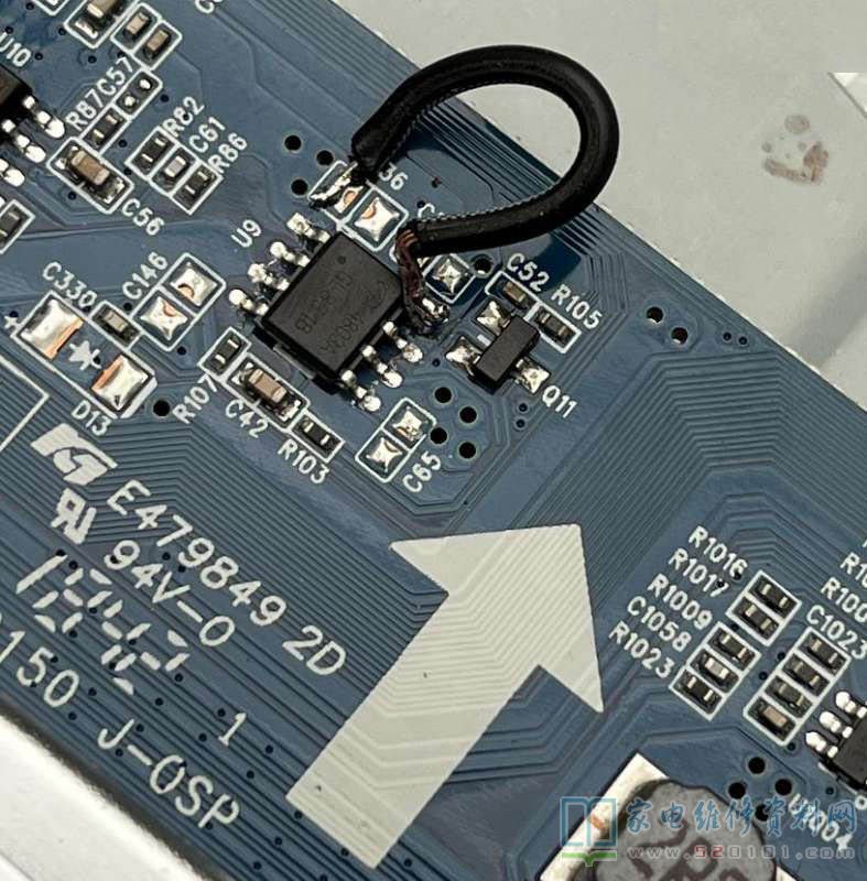

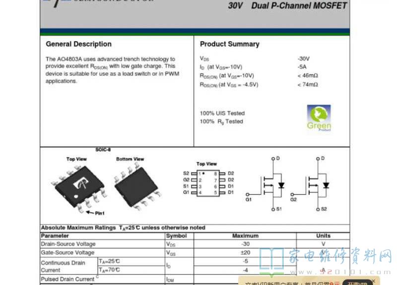

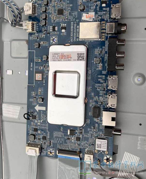

接修一台长虹55D3C曲面液晶电视,故障表现为不通电,拆机检查电源正常,待机灯不亮,判断主板问题,查待机12V经过MOS管,5V时有时无,直接短路开机正常,更换MOS管后全正常。
