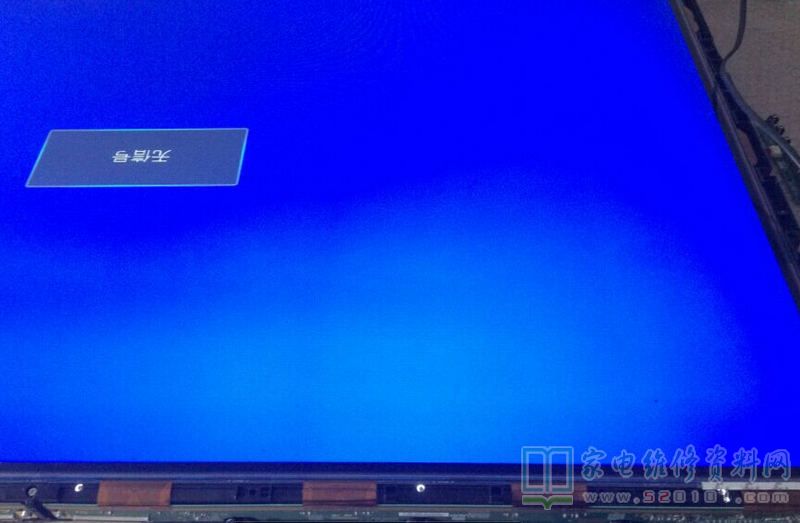

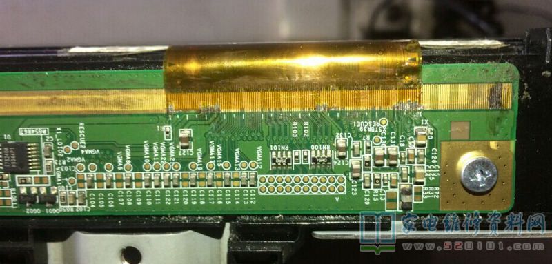

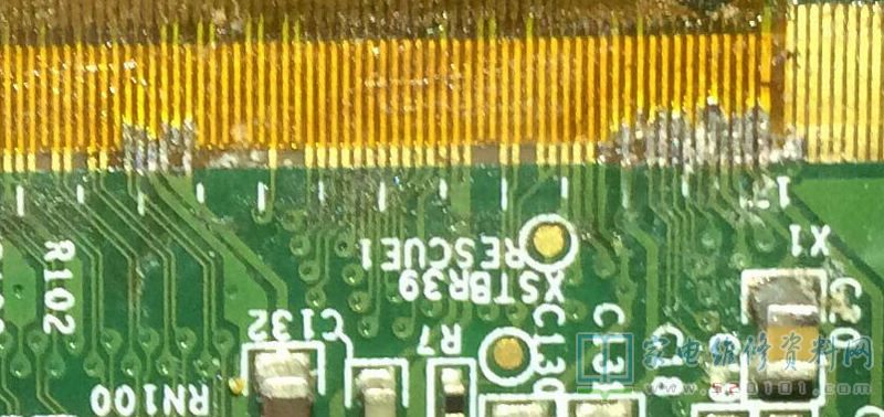

手工焊接长虹42英寸老款液晶电视显示屏排线
2022-11-27
作者:yqh22
2193
一台长虹老款的42英寸液晶电视,找到就这一组接触不良的,以前用胶怎么都搞不牢固,用户两年没回来了,今天再试一下用焊,效果还不错,用很锋利的刀片小心剔掉表层塑料皮就可以焊了。
