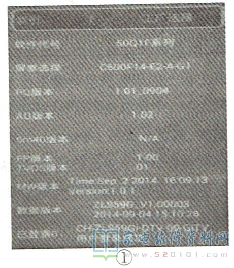

在总线子菜单中,通常有PANEL TYPE选项,这就是常讲的“屏参”调整项。软件师将所有液晶屏的型号通过缩写编号放入EPROM存储器中,生产时只需启动对应程序即可。在设置EPROM的参数时,控制系统通过总线启动保存在FALSH块中的屏软件去控制格式转换电路,进行屏分辨率的逻辑运算,从而正常显示图像。随着软件技术的进步和存储器容量的增加,部分新型平板电视的总线调试项采用中文表示,如长虹ZIS59机芯,其工厂调试菜单的部分项如图1所示。
第二项“屏参选择”后显示的“C50OF14-E2-A-G1"便是该机液晶屏的型号缩写。若屏参选择错误,则会出现花屏等故障。

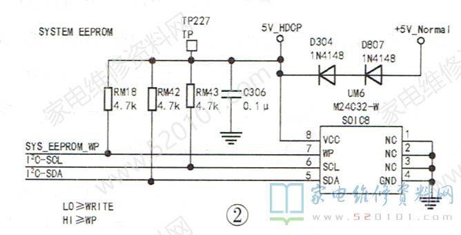

提示:ZLS59机芯彩电进入总线的方法如下:顺序按下遥控器上的莱单、情景模式、标准模式、上、右、右、0、8、1、6。长虹ZIS59机芯彩电的EPROM电路如图2所示。UM6的①~④脚接地,⑤、⑥脚为I2C总线通道,I2C总线分别通过电阻RM42、RM43接在⑧脚供电上,以保证总线的驱动能力。⑦脚(WP)为写保护脚,只有在对EPROM写入数据时,⑦脚才为低电平,其他状态下⑦脚应为高电平.如果⑦脚电平异常,则会出现不开机故障。
另外 ,在升级中不能对整机进行操作或断电,否则会出现系统读取数据中断,引发死机现象。实修时,先将存储器UM5(24C32)⑤脚、⑥脚短接,让系统阻断与EPROM通讯,上电后能正常开机,说明FLASH块与DDR无故障,故障在EPROM组成的电路中。替换EPROM,并将短接线取消,整机工作正常,故障排除。

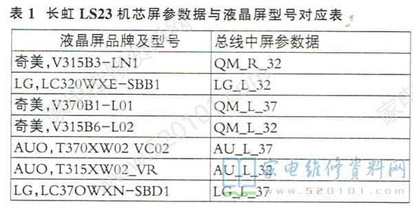

例2:一台长虹LT37710 (L11)型液晶彩电(LS23机芯),开机后屏幕不亮,声音正常。分析检修:上电测得主板供电电压均正常,逆变器上的ON/OFF电压为正常值5V,但背光亮度控制( EPWM )脚始终为0V,且逆变器上的蓝色指示灯亮一下熄灭。换用同型号逆变器后故障依旧,说明故障因主板引起。
该机用LC370WXN-SBD1屏,具有OPC功能。若存储器U14中的屏参数据变化,使主板与逻辑板和逆变器不对应,也会出现本故障。换上一只空白存储器24C32后开机,,屏上出现光栅,但图像异常。进入总线,选中"System" ,再进入其子菜单,调整"PANEL TYPE"后数据为"IG L 37”,故障排除。该机芯使用屏与屏参对应表见表1。

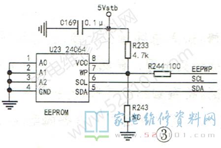

例4:一台长虹ITV42820F型液晶彩电(LS20A机芯),花屏。分析检修:进入总线调试屏参,图像正常,但关机后再开机故障又出现,显然故障原因是EPROM存储器不记忆。检查U23的⑤脚.⑥脚外围的总线通道,没发现故障。测量存储器U23各脚电压,发现⑦脚电压始终为0V,经查电阻R233已开路,如图3所示。更换R233后故障排除。
