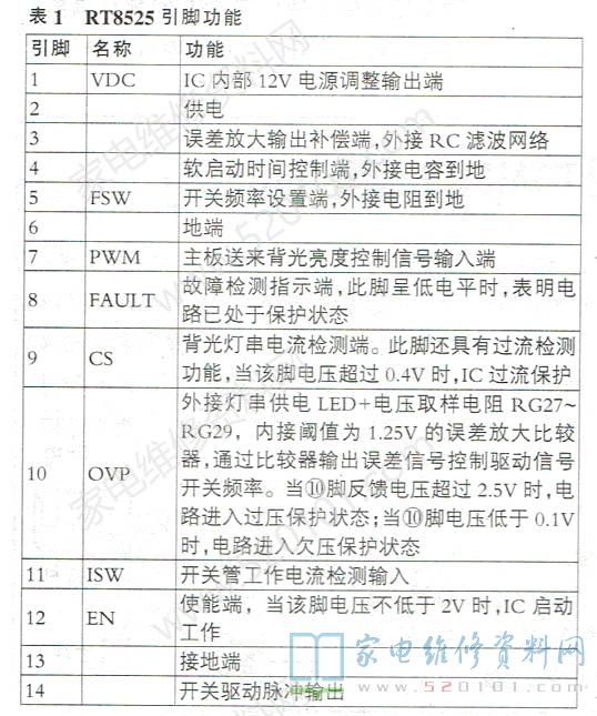

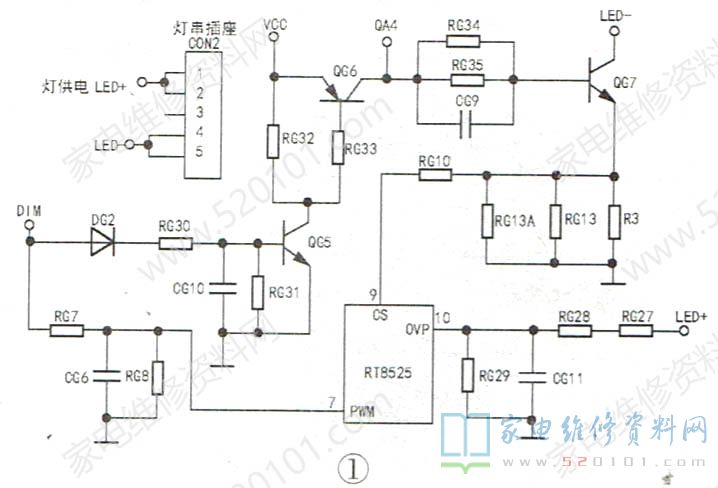

故障现象2:画面亮度不够,白天根本看不清图像;调节亮度时感觉不到亮度有多大变化。分析检修:测逻辑板供电12V正常,但LED灯串供电仅为100V,低于正常值(120V),显然灯供电不足是导致此故障产生的主因。该机背光电路做在MPS35D-1MF 240二合一电源板上,背光控制块采用RT8525,根据经验判定背光驱动稳压电路有故障,如图1所示。
数字DIM脉宽信号经DG2、CG10转换成变化的直流电压,控制QG5~QG7的导通程度,即改变QG7的c、e极间电阻。由于QG7串接在灯串负端,其c、e极等效电阻的改变,即可改变流过灯串的电流,达到亮度控制的目的。RG13、RG13A上的电压还接入RT8525⑨脚,通过内电路控制驱动信号开关转换频率实现对灯电压的调整。 RT8525引脚功能见表1。
由于该机LED灯上电压不足,故重点检查RT8525 10脚外接的取样反馈电路,发现RG28阻值变小(正常值为560kΩ), 换新后LED+电压升为120V,光栅亮度恢复正常,①脚电压也恢复为2.1V。注:MPS35D-1MC220、MPS35D-1MF260、MPS35-IMF241、MPS35D-1MF 240、MPS35D-1MF190等型二合一电源板的背光电路与此型机基本相同。
