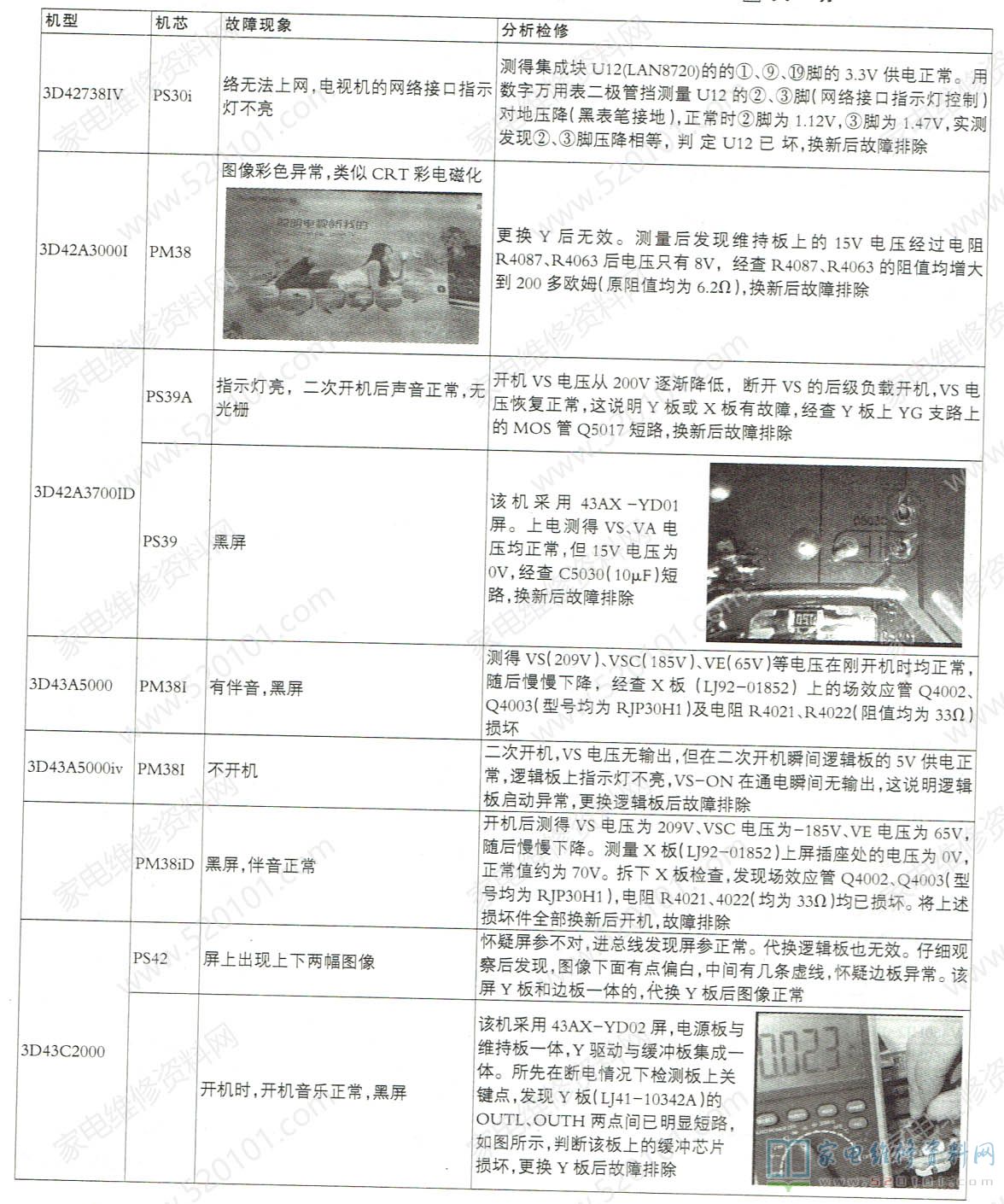

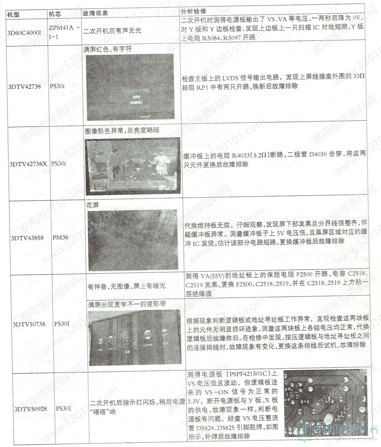

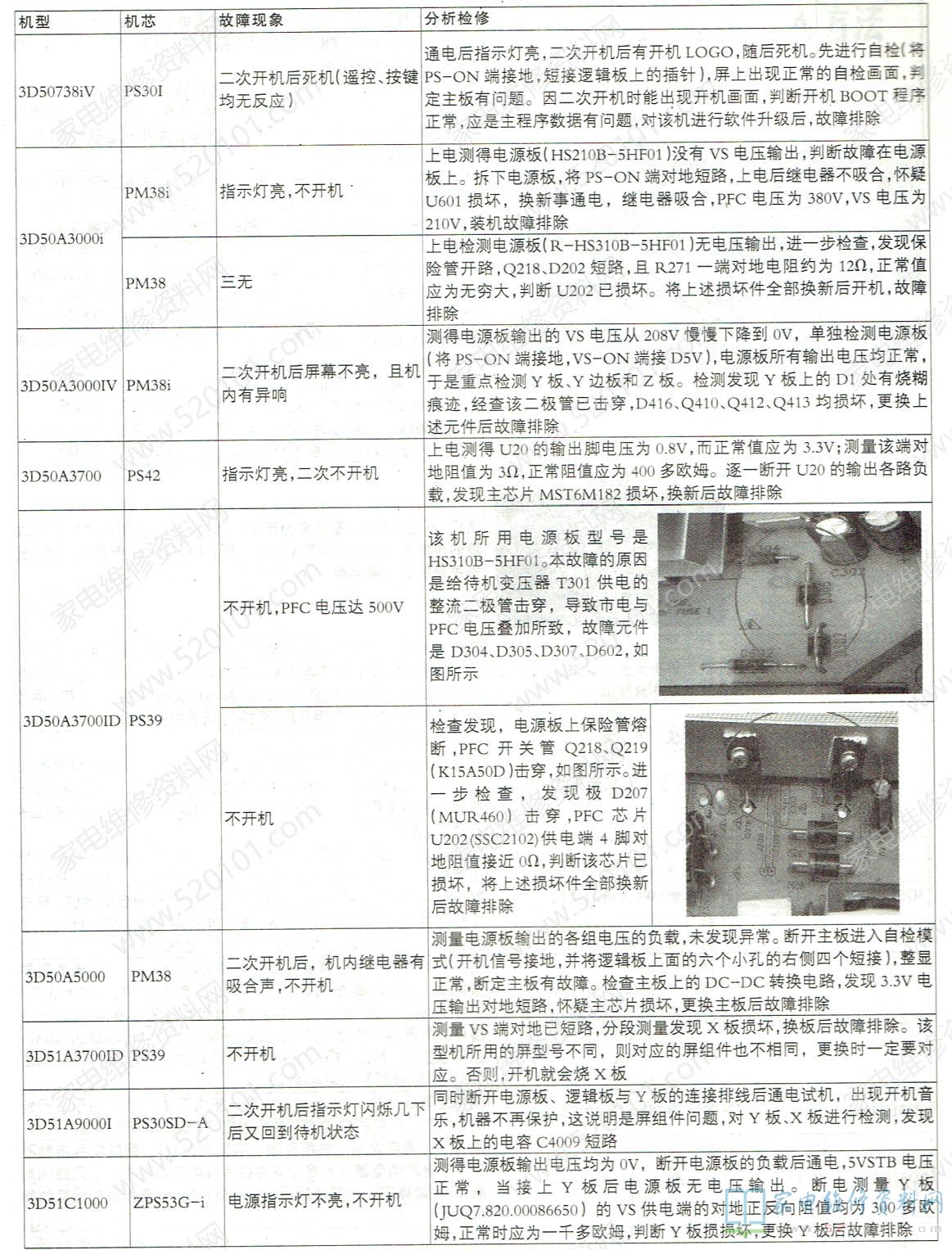

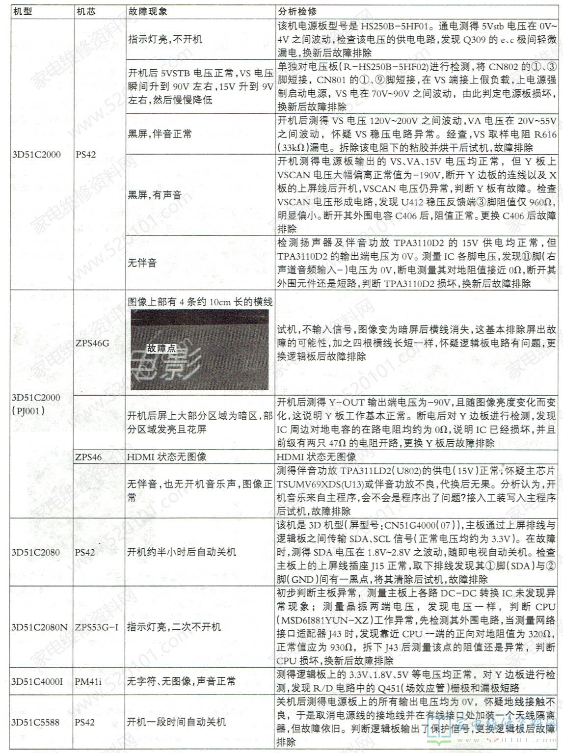

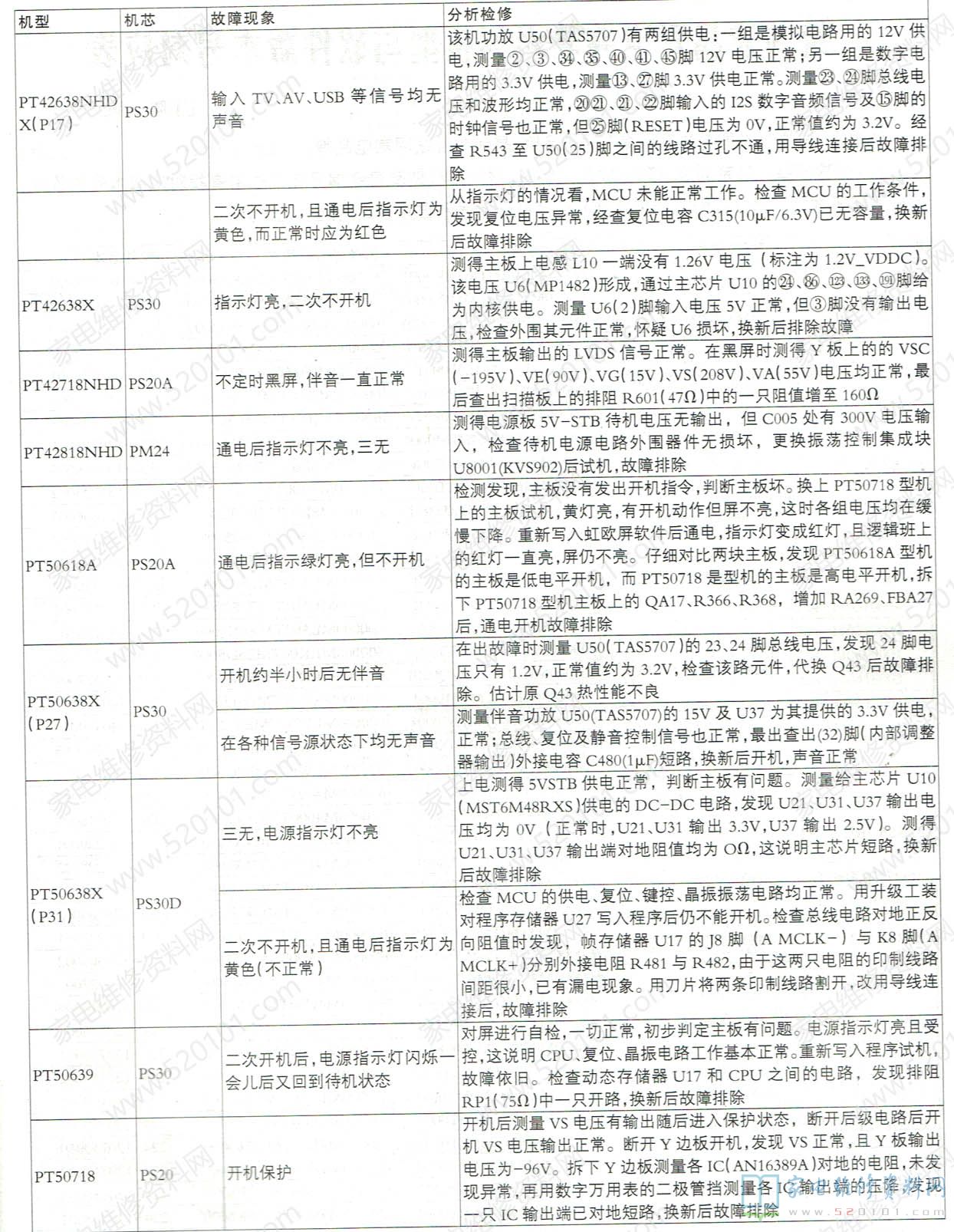

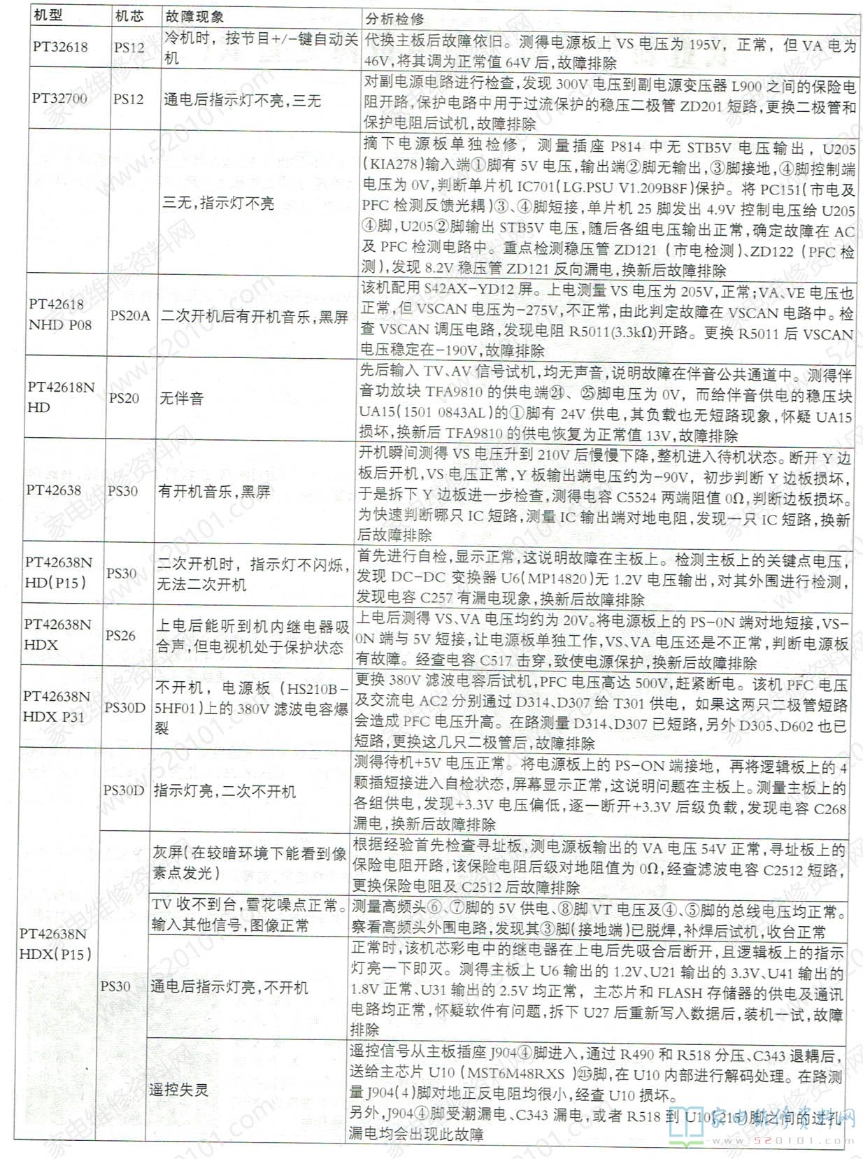

长虹等离子电视故障速查一览表
