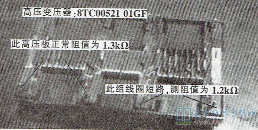

接修一台长虹LT32729型液晶电视,背光亮一下就灭。上电开机,测得PFC 380V、24V及背光启动电路都正常,判断背光板或灯管有问题。断电检查,发现板上有两只高压变压器,型号为8TCO052101GP。对比测量高压线圈的阻值,一组为1.2k,其他的则为1.3k,显然阻值为1.2k的高压绕组有问题,如图1所示。
