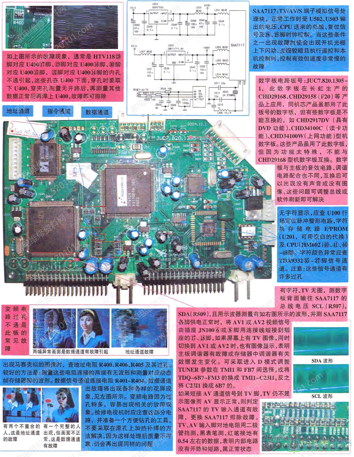

图解长虹JUC.820.1305-1数字板典型故障
2023-09-02作者:曹露772评论
