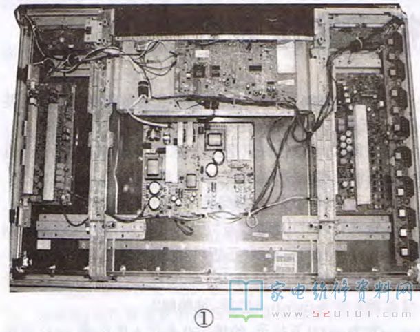

客户送来一台长虹50英寸等离子电视,型号为PT50600,该机故障为三无。此机器是PS13机芯,电源采用Genesis的方案。该机拆开后盖后如图1所示,三无故障比较好修,首先检查电源部分,无输出,由于手中有此机芯的板子,于是给客户换了一块电源板,故障排除。

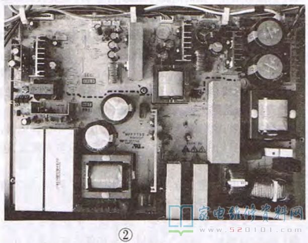

然后开始维修电源板 ,电源板实物如图2所示。由于此机器功耗比较大,电源部分用了两只全桥并联整流,这在家电产品中十分少见。

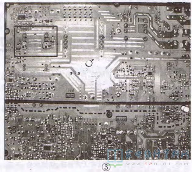

静态检查没发现电源电路有明显的器件损坏。通电测试发现主开关管并没有起振。控制芯片是5502m,没有找到该芯片的Datasheet,一时维修进入僵局。仔细观察电路,发现两只主开关管也不是想象中的组成半桥,居然也是并联在一起的,如图3所示(框中部分)。
小结:此机做工精良,设计合理,用料十足。维修时不要一味地靠经验维修,这次维修案例中我居然把PFC电路当作主开关管来维修,望大家引以为戒。
