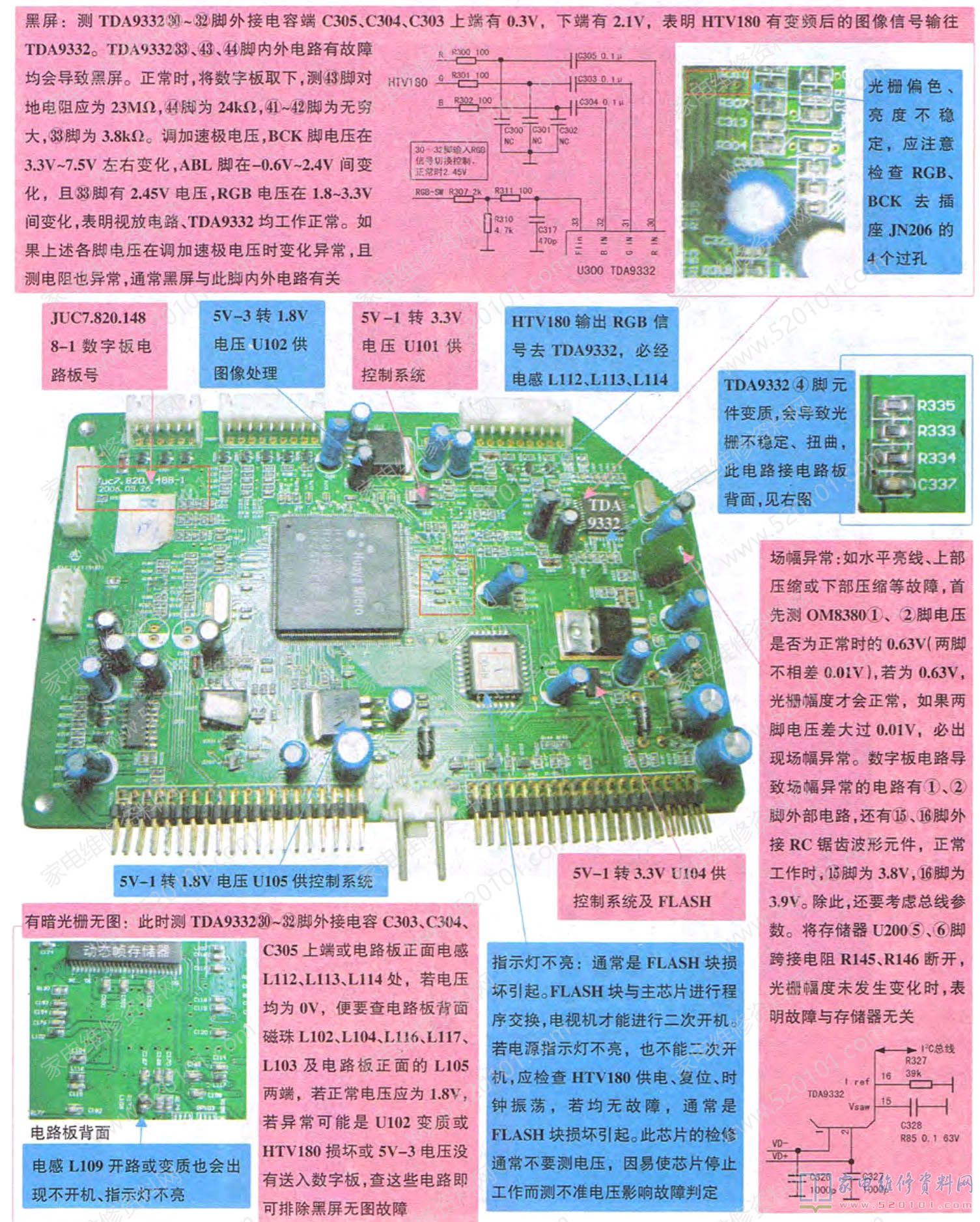

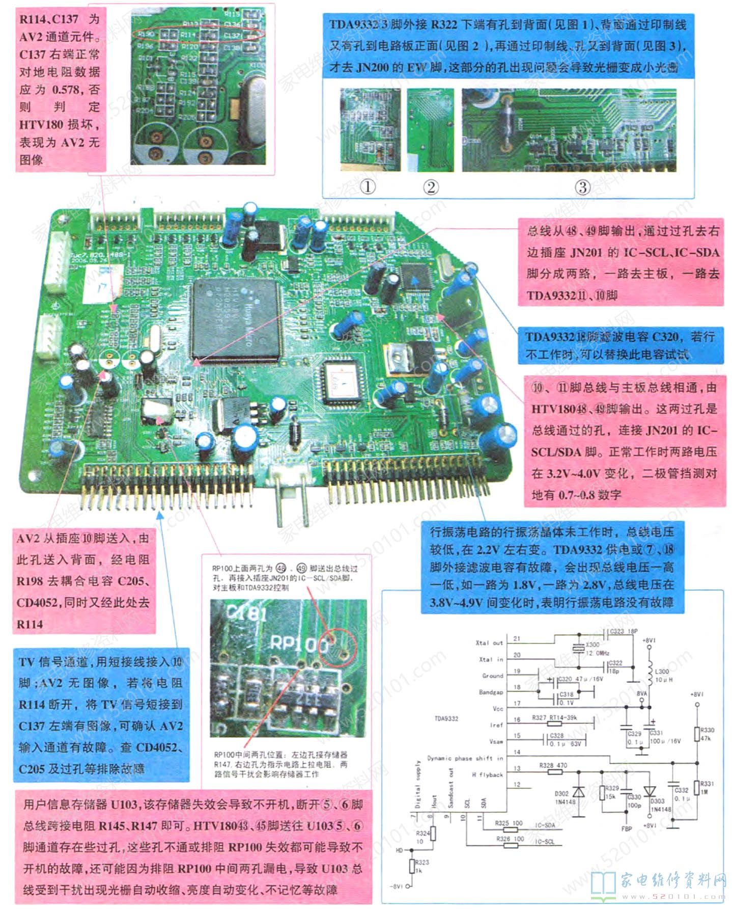

图解JUC7.820.1448-1数字板故障维修要点
2023-08-25作者:曹泓俊858评论
