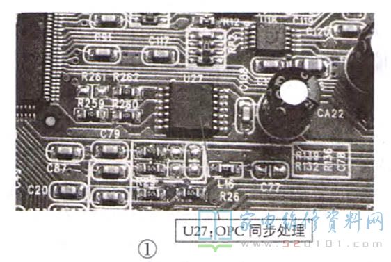

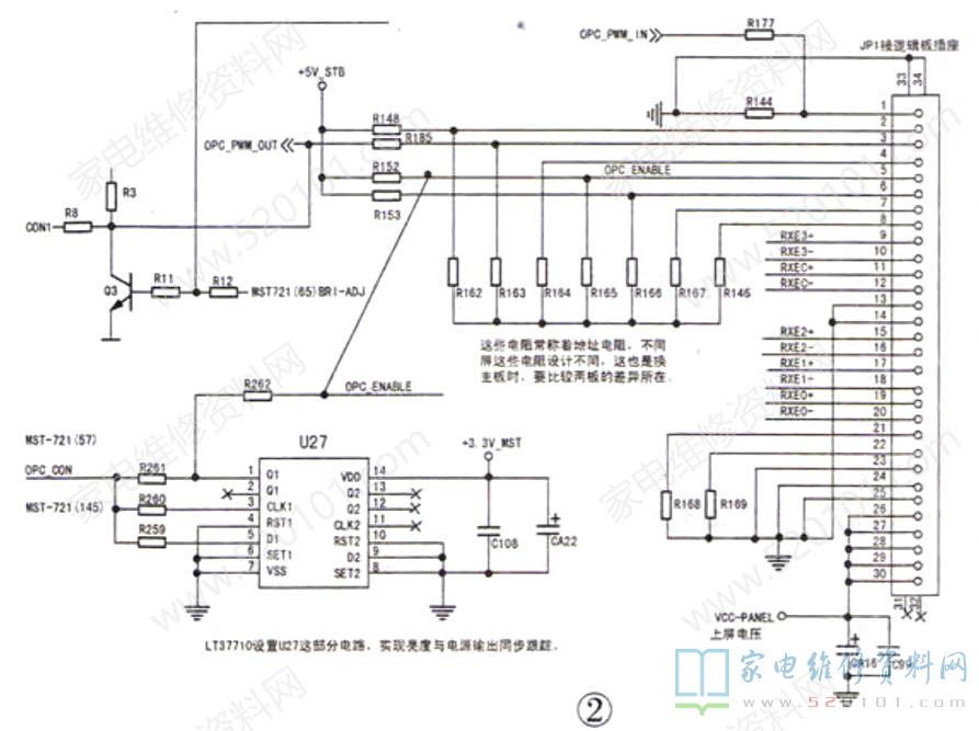

长虹非奇美屏的LT32710主板与LT37710的主板相比,在硬件上LT32710的主板少了如图1所示的OPC同步处理集成电路U27(CD4013)和R259、R260、R262等元器件。用LT37710替换LT32710时,这部分电路可取消不用。实际电路见图2,并到电源板上的CON1也有区别的。

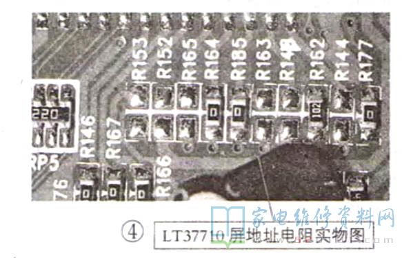

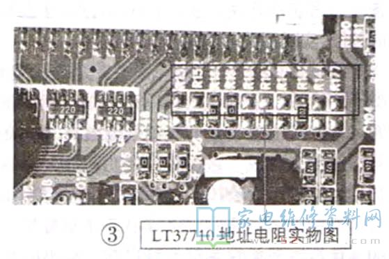

按上述方法代换主板后能出现测试画面,说明主板LVDS信号没有正常输出到逻辑板。仔细检查两个板子的地址电阻之间的差异(上屏插座中有些脚接有电阻,不同的屏的长虹产品,有些引脚接的电阻是不同的,我们常将这些电阻叫做地址电阻)。图3是LT32710的屏地址电阻实物图,图4是LT37710的屏地址电阻实物图。

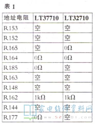

从图3、4可以看出,两整机上屏插座处屏地址电阻还是有较大差异,具体参数如表1所示。
因此,用LT37710主板改LT32710时,需将R165装上0Ω的电阻。把R165装上,再把CON1插座处LT37710的按LT32710的处理一下,即可用LT37710代换LT32710主板。
