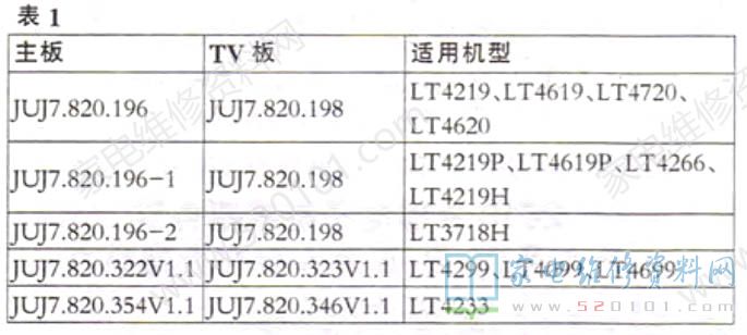

长虹LP09机芯是以LT4219、LT4619为代表机型的一款早期高档机芯,它有许多新功能和卖点,因而在LPO9机芯的基础上扩展出LP09A和LP09P等子机芯,具体分为:
1. LPO9P 66 量子芯系列:代表机型有LT4219P、LT4619P、LT4266等(注;66系列使用国光有源音响,音响效果有明显的改善与提升);
2. LP09PA vOG 系列:代表机型有LT4219PA、LT4619PA、LT4233等;
3. LP09P 99 负氧离子系列:代表机型有LT4099、LT4299、LT4699等;
4. LP09H高清屏系列:代表机型有LT3718H、LT4219H、LT4619H、LT4719H等。

主板、TV 板组件电路板号(功能不同导致有几种电路板)见表1。
