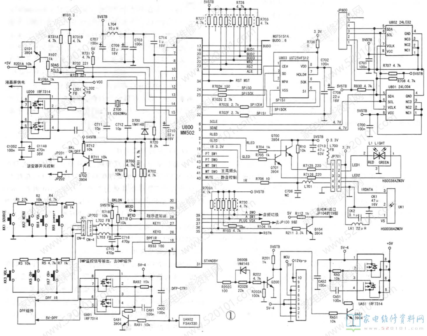

电视机中的控制系统电路是整机的指挥中心,负责整机工作的协调和控制。其余电路在其控制下有条不紊地工作,长虹LS10机芯液晶彩电控制系统电路如图1所示,主要由U800 (MM502)、U801 (24LC04 )、U802 (24LC32)、U803 (SST25VF512)组成。

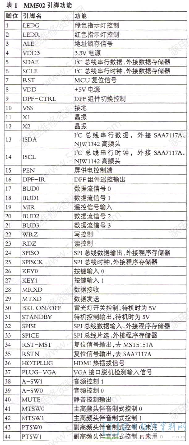

U800 (MM502)是其核心,MM502内置8051内核及128kB的可编程ROM,支持数字信号输入,可直接进行在线编程,MM502引脚功能见表1所示。

2.存储器电路
U800外部接有三个存储器,分别是:U801、U802、U803。
(1)U801(24LC04 )EEPROM解密数据存储器,用于保存HDMI解密数据。当电视机接收HDMI信号时,U800读取U801中保存的与密匙相关的解密数据,对接收到的HDMI信号进行解密处理。此存储器保存的数据决定整机能否接收HDMI信号。
(2)U802 EEPROM用户数据存储器,用于保存用户控制信息,如频道、音量、亮度、对比度、色度等。即U801、U802均通过I2C总线与U800挂接,即U800⑤、⑥脚串行数据和串行时钟端分别与U801、U802⑤、⑥脚连接。
(3) U803(SST25VF512 )程序存储器,用来存储控制软件和屏显图案等信息。U803 采用SPI总线结构,U800 25、32、24、33脚分别为SPI总线时钟端、数据输入端、数据输出端和数据的输入输出控制使能端。此IC为专用IC,需写入软件才能使用,此IC不装,整机能工作,但工作不正常,因此,整机若出现工作不正常故障需查此电路。

7.液晶屏供电控制电路
U800 15脚为屏供电电压输出端,当电视机开启时,15脚输出4.8V高电平,开关管Q101导通,将开关管U209的两个场效应管栅极电压拉低,使其饱和导通,从U209⑤~⑧脚输出电压为液晶屏供电。当电视机由开机转为待机时,15脚输出低电平,开关管Q101、U209均截止,液晶屏驱动电路停止工作。
8.背光灯开关控制电路
U800 30脚为背光灯开关控制输出端。当电视机开启时,30脚输出低电平,开关管Q702截止,集电极输出高电平,经JP201 JP202送至左、右逆变器组件,逆变器开启,背光灯被点亮;当电视机关闭时,30脚输出高电平,Q702导通,使左右逆变器关闭,背光灯熄灭。背光灯未点亮时,可强制将Q702基极接地进行判定。
9.待机控制电路
U800 31脚为待机控制输出端。当电视机由待机转为开机时,31脚输出低电平,Q200截止,其集电极输出高电平,一路由插座①脚送开关电源,使开关电源输出24V、12V等电源电压;另一路经RA51使QA51导通,将UA51开关管栅极高电平拉低,UA51内部两只场效应管导通,从UA51⑤~⑧脚输出5V电压供给各信号处理电路;当电视机接收到待机指令时, U800 31脚输出高电平,Q200导通,集电极输出低电平,开关电源24V、12V等电压被切断,同时QA51截止,UA51场效应管栅极呈高电平而截止,不能输出5V电压给小信号处理电路,电视机转为待机状态。
