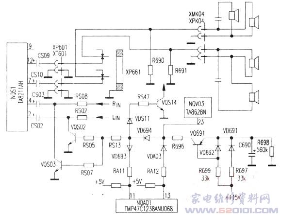

由于故障出现时伴音无失真,估计故障可能在音最控制或静噪电路。有关电路见附图。该机伴音功放由TA8211AH(NQS1)担任。由前级送来的R、L两路伴音信号分别经RS08、RS02进入NQS1④、②脚,经NQS1放大后由其12、⑦脚输出。该伴音信号还要经过连接器XP601(XT601)、耳机插口XP661和连接器XPK04(XMK04)最后到达左、右两组扬声器。由于所经路途接插件较多,出故障的可能性也大,故先用万用表R×1挡测量主板上XP601的相应引脚,扬声器中可发出正常响声,表明扬声器完好,沿途接插件畅通无阻。接着通电测量NQS1供电端⑨脚电压为24.5V,两输出端12脚、⑦脚电压分别为11.9V和12.1V,均在正常范围之内。用干扰法干扰NQS1②、④脚,对应扬声器也有正常的干扰声出现,表明NQS1工作正常。但干扰CS03、CS02右端时,左右扬声器均无声。上述现象只能是CS02、CS03开路或VQS02、VQS03导通。考虑到两只电容同时损坏或VQS02,VQS03同时击穿的可能性较小,VQS02、VQS03为静噪控制管,怀疑静音控制电路出故障。
该机静音控制电路由CPU(TMP47C1238ANV068)11、13脚及其外围元件组成。其控制原理为:当需要进行静音控制(如转换频道、选台、视频切换及开、关机等)时,CPU 13脚输出高电平,经VDA03、VD694、RS13使VQS02、VQS03同时导通,将输入NQS1的左、右声道音频信号对地短路,同时还经VDS11使VQS14导通,将重低音电路输入信号对地短路;与此同时,视频切换电路(NQV03)TA8628N 23脚为高电平,NQV03无输出,达到静噪的目的。同理,按下遥控器上的静音键时,CPU 11脚输出高电平,VQS02、VQS03、VQS14导通,实现静音。
VQ691及其外围元件构成关机静音电路。电视机正常工作时,+115V通过R697、VD691、R699、VD692对C690充电。由于R698的分压及VD691、VD692的降压,所以C690上所充得的电压略低于115V。R699为VQ691提供偏置电压,因此,VQ691 b极电压略高于e极,V0691平时处于截止状态。电视机关机时,+115V降为0V,C690上所充得的电荷通过R699为VQ691提供正向偏置电压,VQ691导通,C690上的正电压经VQ691 e、c极及R696、VD694使VQS02、VQS03、VQS14导通,消除关机时可能引起的噪声。
测量VQS02、VQS03的b极均有约0.6V电压,证实确系静噪电路引起的故障。测量RS13右端电压为1.72V。该处电压可能来自VD693,也可能来自VDA03、VQ691方向。测得VD694正端电压为2.18V,可排除VD693方向的故障。再测得R696右端电压为27.8V,表明故障来自Q691方向。进一步测量Q691 b极电压为111.7v,e极为112v,+115v正常。由测量结果分析,VQ691因b、e极失去了反偏电压而处于微导通状态,导致其c极电压上升引起静噪电路进入静音状态。
从对VQ691工作状态的分析可知,由于R698的分压及VD691、VD692的降压作用,才能保证V0691 e极电压低于b极电压而处于反偏状态。实测时VQ691 e极电压反而略高于b极,分析最有可能为R698开路引起。拆下R698测量,证实判断正确,更换R698后故障排除。
