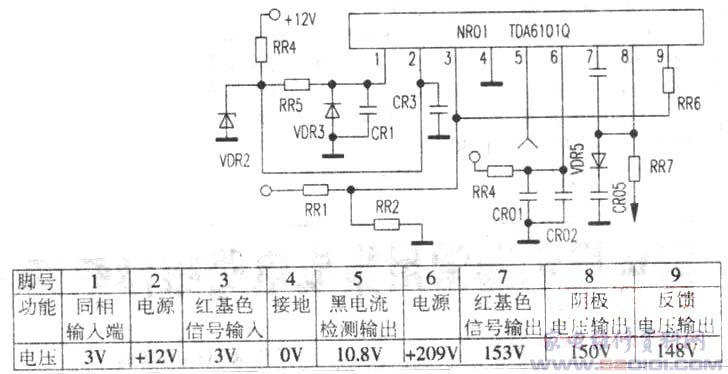

电源指示灯亮说明开关电源工作正常,检查行、场扫描电路及灯丝电压、高压、加速极电压均正常,判断故障在视频放大电路。它主要由红、绿、蓝视频放大电路组成,采用三块TDA6101Q集成块放大后再分别送至R、G、B投影管的kR、kG、kB三阴极。经检测NR01、NG01、NB01集成块各脚电压.发现NR01①脚电压为0V,正常为3V(相关电路见附图)。NR01①脚为内部差分放大器同相输入端,必须加上直流偏置电压,否则视放电路不能正常工作。经查是RR5电阻开路。更换RR5后故障排除。实测TDA6101Q(NR01)各脚正常电压数据见附表,供参考。
