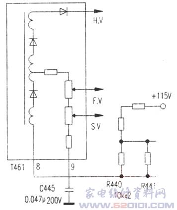

测显像管三枪阴极电压都正常,说明亮度控制电路工作基本正常。检测加速极电压,在50V-300V间波动。调整加速极电压不能锁定,怀疑加速极可调电位器内部接触不良(或者聚焦组件出了问题)。在检修中,偶然听到行输出变压器周边传出“吱吱”打火声,关机后目测行输出变压器及周边元件未见异常,将机子放置暗处再开机,发现行输出变压器附近的R440、R441底部对电路板放电打火。关机后拆下R440、R441(均为10K、1/16W),用500型万用表Rx10k挡测近似开路,且阻值不稳定。用两只10k、1/8W电阻代换R440、R441后,将加速极及电位器调回原位(电压为330V左右),试机一切正常。
小结:R440、R441为束电流检测电阻,同时也是加速极电压形成的电路元件,参阅附图。该机行输出变压器T461 ⑧脚,即高压绕组下端来直接接地,而是通过束流检测电阻(R440、R441)接地,完成加速极对地电压的形成。当R440、R441开路后,T461⑧脚对地悬空,这时测量加速极对地无电压,若将万用表负表笔从接地点移至T461⑧脚,这时测得加速极电压仍是正常的。如果R440、R441未开路而仅是阻值增大,致使带载能力变差,输出电压下降,如同本文实例所述。
经验:在检修中遇到显像管灯丝点亮,而加速极电压偏低或无加速极电压的故障时,在确定管座与座基正常的情况下,不能忽视对行变ABL引脚外围元件的检查。

需要说明的是:由于行变内部结构不尽相同,所以ABL引脚上同一故障元件有可能导致不同的故障现象;加之ABL控制电路结构有差异,所使用的元件参数也不完全相同,所产生的故障表现也不同,如:在日立NP82机芯彩电中,行变④脚(ABL引脚)外接电容C722(0.1uF/50V)开路后,将会产生黑屏故障。由于C722开路后,使行变④脚出现了较高的行脉冲电压(约400Vp-p左右),该脉冲电压通过D302负向整流在IC501(M51393AP)14脚产生负压,致使15脚(视频信号输出端)电压升高而导致黑屏。又如:熊猫2528彩电行变ABL引脚(⑦脚)对地所接的旁路电容(或称行脉冲滤波电容)C616(0.022uF)开路后,引发束流保护电路误动作,会导致该机“二次”开机后出现“死机”的现象。
