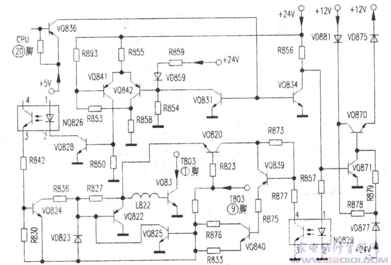

从故障现象分析,可能是该机的行扫描或视放电路出现问题,造成显像管上的高压没有及时消失。拆开机壳,直观检查末见异常,在待机时测行管V044(D2253)的各极电压.其b、e极都为0V,而c极为+115V。查资科得知,该机型在遥控关机后,其内部电源电路始终工作在低频间歇振荡状态,+B电压应从+115V下降到+60V左右。由此可知,该机行管V044(D2253)c极电压在待机时应为+60V。接着检查该机的待机控制电路,其电路原理见附图。在待机时,VQ831、VQ836、VQ834截止,使VQ871导通、VQ870截止,从而停止向集成块NZ02(TB1227)③、⑧脚和38脚行振荡电路电源端供电(+9V、+5V);同时,光电耦合器NQ829①脚电位高于②脚,内部光电管导通,有电流从其③脚流出,VQ839 b极电位被拉低,VQ839导通,使流入VQ820的电流被VQ839拉低。恒流驱动电路不再向电源开关VQ83供给持续恒定的电流。此时电源振荡电路将完全受控VQ841、VQ842而处于低频间歇振荡状态。根据对电路原理的分析,判断VQ841、VQ842组成的控制电路工作不正常。检查VQ841、VQ842、v0828及其周围元件,发现二极管VD859损坏,测+B电压为+60v,遥控开机再关机后,故障不再出现。
小结:由于VD859损坏使VQ842 b极电位降低,其导通能力加强,VQ841的导通能力相对减弱或截止,控制管VQ828b极电压低而截止,就形成了电源电路不论在待机或开机时,+B电压一直输出115V,而不是处在低频间歇振荡工作状态。当在遥控关机时,一方面使行振荡电路停止向行管输送行扫脉冲;另一方面使电源电路处于低频间歇振荡工作,+B电压下降,输出+60V。两方面同时作用,使行输出变压器产生的各路高压立即消失,所以就不会在遥控关机时屏幕上出现亮斑的现象。
