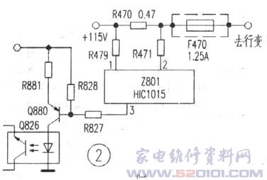

【例2】开机红灯亮,用遥控器二次开机后红、绿灯便交替闪光,呈三无。
此现象说明开关电源负载重或短路,查行管Q404击穿,换新行管后,断开行负载(断开保险丝F470)并用60w白炽灯泡作假负载,开机测+B电压115v稳定。恢复行电路后试机,偶尔出现自动关机现象,此时红、绿灯交替闪烁,怀疑是保护电路误动作。该机的开关电源稳压控制及保护电路由Z801及其外围元件组成,其②脚是行电流取样输入端,③脚是误差控制信号输出端,14脚是显像管阴极电流和场扫描电流取样输入端,16脚是遥控开/关机信号输入端,各路误差控制信号和开/关信号由Z801内部处理后经③脚输出,经Q8801放大后控制光电耦合器Q826,使开关电源作出稳压及开、停反应。
由此分析,重点检测Z801各脚电压及其外围元件。经检查,R470的电阻值由0.47Ω变值增大为0.6Ω(见图2),其他末见异常。用0.47Ω/1w电阻更换后,故障排除。
由于R470并末开路,而只是阻值稍变大,致使行电流取样电压在接近保护阈值的临界点波动,出现偶尔自动关机现象。
