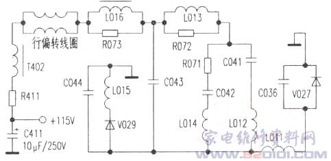

从故障现象来看,可能是开关电源或行场扫描电路中某元件的热稳定性变差所致。直观检查,发现附图中C411和L016的温度明显偏高,且线性电感线圈L016的塑料外壳变黑。用酒精棉球给c411降温,故障出现的时间推迟,用数字表测C411两端电压为100V(正常值115V),且故障出现前后电压值不变。焊下c411检测,其容量明显下降。更换C411后再查L016外壳变黑的原因,怀疑其后级还有短路现象。查C036、C043、C044、V027、V029等无异常,后来发现与L016并联的R073两脚脱焊,重焊后L016不再发热,故障排除。
R073脱焊,流经L016的电流增大、发热量增大,由于C411在电路板上的安装位置靠近L016,致使C411容量下降。C411担负着开关电源为行输出电路提供115V工作电压的滤波任务,当其失效后,不能很好地滤除行脉冲,造成对开关电源的干扰,致使+B输出端电压下降为100V,出现行幅度变窄;同时场电源也受此脉冲干扰,致使场不同步,画面抖动,蓝屏上端有几条白色横线的现象。
