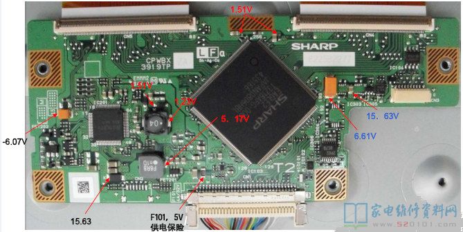

长虹LT32519液晶(夏普屏LK315T3LX94)逻辑板电压图解
2018-05-03
作者:佚名
3895
适用机型:长虹LT32519、长虹LT32510液晶电视。
