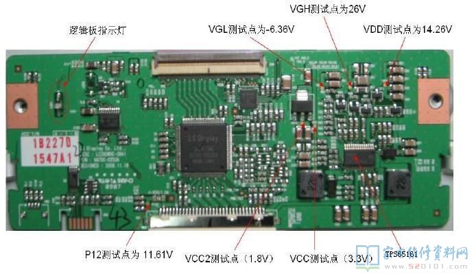

长虹LG屏6870C-0250A逻辑板电压数据图解
