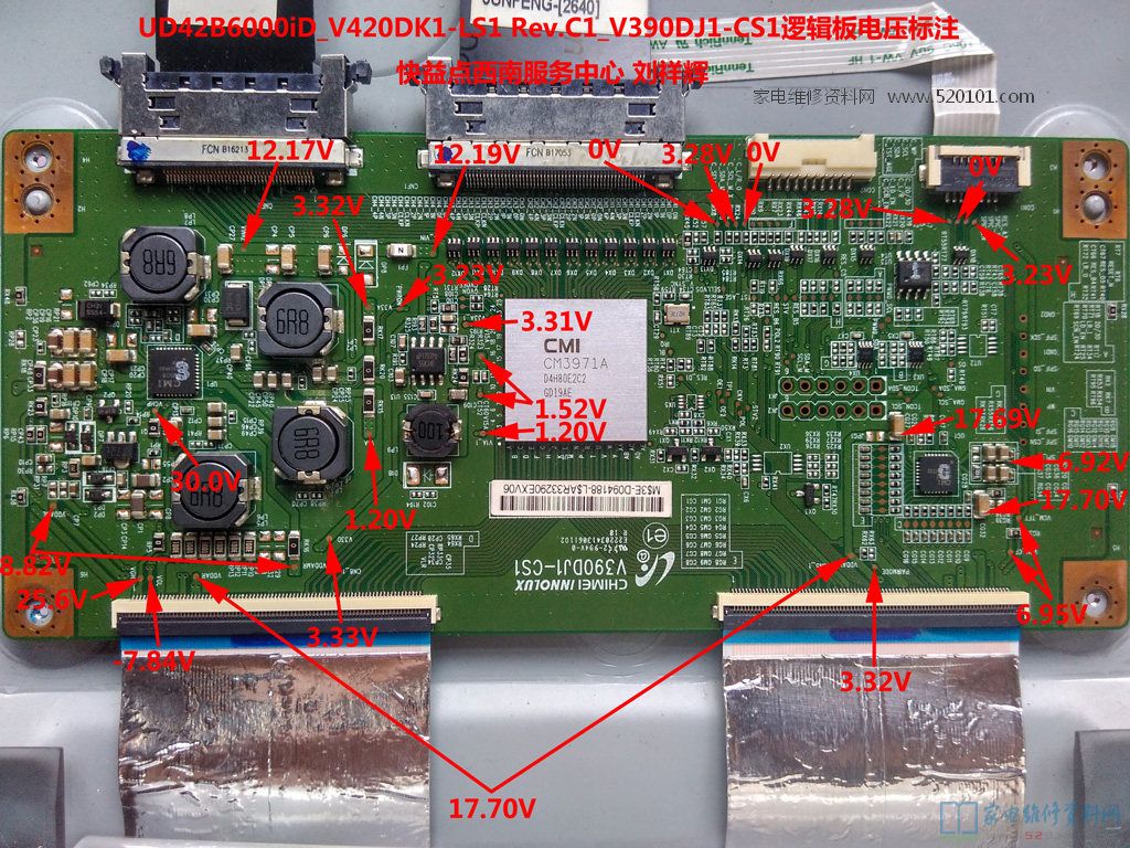

长虹UD42B6000iD(V420DK1-LS1)逻辑板电压标注图解
2018-04-30
作者:刘详辉
8019
长虹UD42B6000iD液晶电视V420DK1-LS1 Rev.C1_V390DJ1-CS1逻辑板电压标注如下图所示
