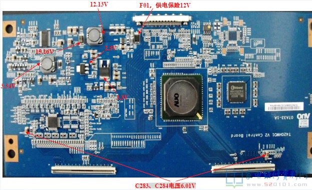

长虹LT42510FHD液晶(友达屏T420HW01V200)逻辑板电压注解
