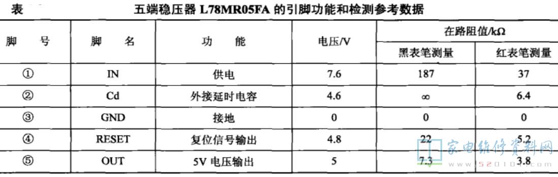

五端稳压、复位稳压器广泛应用在彩色电视机、电脑等电子产品中,下面以常用的五端稳压器L78MR05FA为例进行介绍。L78MR0SFA的内部由启动电路、基准电压形成电路、调整管VT1、放大管VT2、误差放大器、复位电路、保护器、取样电阻等构成,如图1所示。
它的引脚功能与检测参考数据见表1。

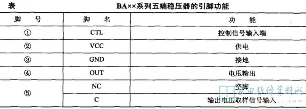

b.五端受控稳压器。五端受控稳压器广泛应用在彩色电视机、录像机、彩色显示器等电子产品中,常见的五端受控稳压器有BAxx系列等产品。该系列稳压器根据输出电压的不同,可分为3.3V、5V.6V、9V等多种。在BA后面的数字就代表稳压器的输出电压值,如BA033ST就是输出电压为3.3V的稳压器,BA12ST就是输出电压为12V的稳压器。该系列稳压器根据有无电压取样功能可分为两种:一种是内置电压取样电路,⑤脚外无须设置取样电阻的稳压器,此类稳压器通过加“AST" /“ASFP”字符进行表示;另一~种是内部无电压取样电路,外部需要设置取样电阻的稳压器,此类稳压器通过加“ST”/“SFP"字符进行表示。

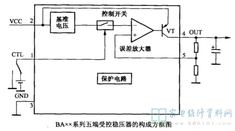

BAxx系列五端受控稳压器的内部由基准电压形成电路、调整管、控制开关、误差放大器、保护电路等构成,如图1所示。
它的引脚功能见表2。
当稳压器的②脚有正常的供电电压输入后,该电压第一路加到调整管VT的发射极,为它供电:第二路经基准电压形成电路产生基准电压。该电压加到误差放大器的反相输入端后,误差放大器输出低电平信号,使VT导通,由其集电极输出电压,该电压通过④脚输出后,为负载供电。
当输入电压降低或负载变重,引起稳压器的④脚输出电压下降时,经外接的取样电阻取样后的电压减小,该电压通过稳压器的⑤脚输入到误差放大器的同相输入端后,使误差放大器输出电压减小,使调整管VT的导通程度加强,于是VT的集电极输出的电压升高,最终使④脚输出的电压升高到规定值,实现稳压控制。④脚输出的电压下降时,稳压控制过程相反。
当负载异常引起调整管VT过电流时,芯片温度会大幅度升高。当芯片温度达到25°C时,被过热保护电路检测后,控制误差放大器输出的电压随温度升高而增大,使调整管VT导通逐渐减弱,致使稳压器输出的电压随温度升高而减小;当温度超过125°C时,过热保护电路控制信号使误差放大器始终输出高电平电压,使VT截止,避免了VT等元器件过热损坏,实现了过热保护。
该稳压器的④脚能否输出电压,不仅取决于②脚能否输入正常的工作电压,而且还取决于①脚能否输入控制信号(开关信号)。当①脚输入高电平的控制信号,经开关电路处理后,不影响误差放大器反相输入端的电位,调整管VT导通,稳压器的④脚输出电压。当①脚输入低电平信号后,控制开关电路输出低电平信号,使误差放大器输出高电平控制信号,致使VT截止,稳压器的④脚无电压输出,实现开关控制。
