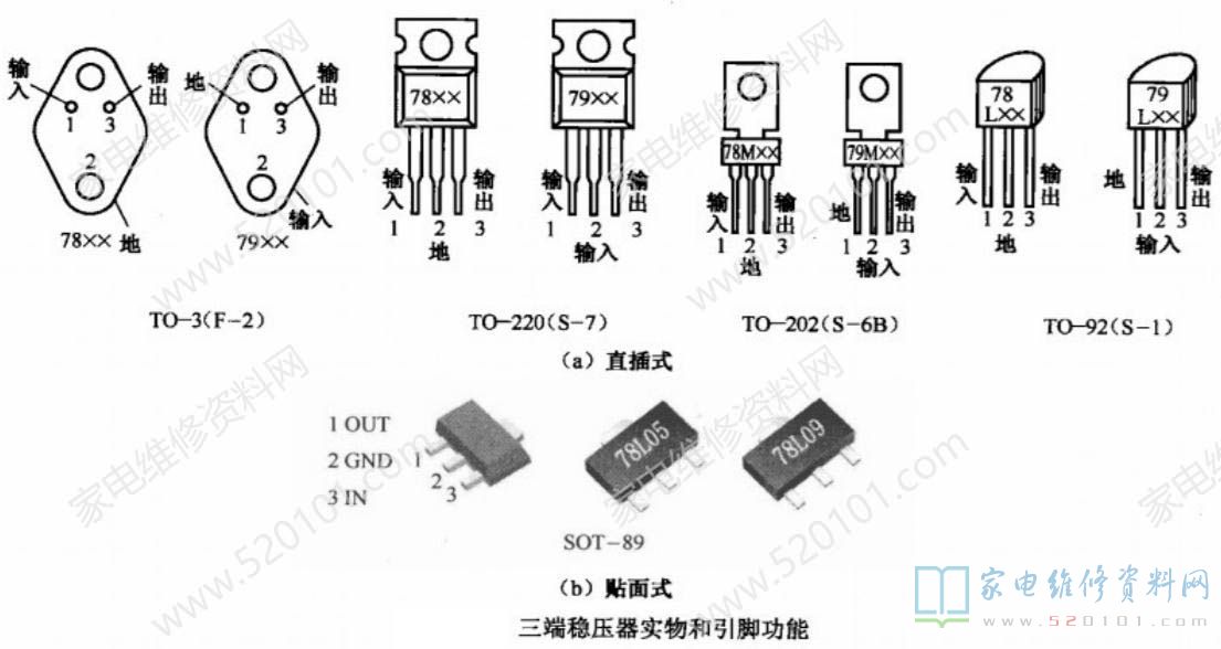

三端稳压器又分为不可调和可调两种。常见的三端稳压器实物与引脚功能如图2所示。

三端不可调稳压器是目前应用最广泛的稳压器。三端不可调稳压器主要有78xx系列和79xx系列两大类。其中,78xx 系列稳压器输出的是正电压,而79xx系列稳压器输出的是负电压。三端不可调稳压器主要的产品有NC公司的LM78xx/79xx、摩托罗拉公司的MC78xx/79xx、仙童公司的pA78xx/79xx.东芝公司的TA78xx/79xx、日立公司的HA78xx/79xx、日电公司的uPC78xx/79xx、三星公司的KA78xx/79xx以及意法联合公司生产的L78xx/79xx等。其中,xx代表电压数值,比如, 7812 代表的是输出电压为12V的稳压器,7905代表的是输出电压为- 5V的稳压器。

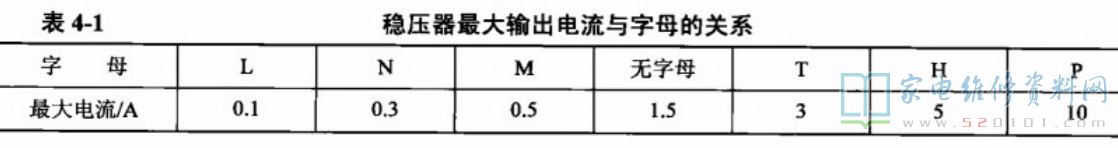

a.分类。三端不可调稳压器按输出电压可分为10种,以78xx系列稳压器为例介绍,包括7805 (5V)、7806 (6V)、7808 (8V)、7809 (9V)、7810 (10V)、7812 (12V)、7815 (15V)、7818 (18V)、 7820 (20V)、 7824 (24V)。不可调三端稳压器按输出电流可分为多种,稳压器最大输出电流与字母的关系见表4-1。
参见表4-1,常见的L78M05就是最大电流为500mA的5V稳压器,而常见的KA7812就是最大电流为1.5A的12V稳压器。

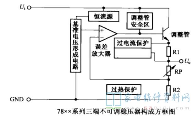

下面以78xx系列三端不可调稳压器为例介绍三端不可调稳压器的工作原理。78xx系列三端不可调稳压器由启动电路(恒流源)、取样电 路、基准电压形式电路、误差放大器、调整管、保护电路等构成,如图3所示。
当78xx系列三端不可调稳压器输入端有正常的供电电压输入后,该电压不仅加到调整管的集电极,而且通过基准电压形成电路产生基准电压。基准电压加到误差放大器后,误差放大器为调整管的基极提供基准电压,使调整管的发射极输出电压,该电压经R1限流,再通过三端不可调稳压器的输出端子输出后,为负载供电。
当输入电压降低或负载变重,引起三端不可调稳压器输出电压Uo下降时,通过可调电阻RP与R2取样后的电压减小。该电压加到误差放大器的反相输入端,与同相输入端输入的参考电压比较后,输出的电压增大,调整管因基极输入电压增大而导通程度加强,使Uo升高到规定值,实现稳压控制。当输出电压升高时,稳压控制过程相反。
当负载异常引起调整管过电流,被过电流保护电路检测后,调整管停止工作,避免调整管过电流损坏,实现了过电流保护。另外,调整管过电流时,温度会大幅度升高,被芯片内的过热保护电路检测后,也会使调整管停止工作,避免了调整管过热损坏,实现了过热保护。

三端可调稳压器按输出电流分为0.1A、 0.5A、 1.5A、 3A、5A、10A等多种。在稳压器型号后面加字母“L”的稳压器的输出电流为0.1A,如LM317L就是最大电流为0.1A的稳压器;在稳压器型号后面加字母“M"的稳压器的输出电流为0.5A,如LM317M就是最大电流为0.5A的稳压器;在稳压器型号后面不加字母的稳压器的输出电流为1.5A,如LM317就是最大电流为1.5A的稳压器。而LM138/238/338是5A的稳压器,LM196/396是10A的稳压器。

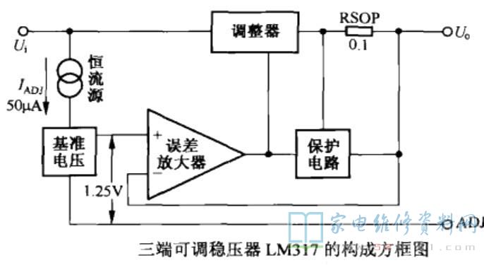

b. 工作原理。三端可调稳压器由恒流源(启动电路)、基准电压形成电路、调整器(调整管)、误差放大器、保护电路等构成,如图4所示。
当稳压器LM317的输入端有正常的供电电压输入后,该电压不仅为调整器供电,而且通过恒流源为基准电压放大器供电,由它产生基准电压。基准电压加到误差放大器的同相输入端后,误差放大器为调整器提供导通电压,使调整器开始输出电压,该电压通过输出端子输出后,为负载供电。
当输入电压减小或负载变重,引起LM317输出电压下降时,误差放大器反相输入端输入的电压减小,误差放大器为调整器提供的电压增大,调整器输出电压增大,最终使输出电压升高到规定值,实现稳压控制。输出电压升高时,稳压控制过程相反。
LM317内的1.25V基准电压形成电路的输出电压受调整端ADJ输入电压的控制,当ADJ端子输入电压升高后,基准电压形成电路输出的电压就会升高,误差放大器输出的电压因同相输入端电压升高而升高,使调整器输出电压升高。反之,控制过程相反。这样,通过调整ADJ端子的电压,也就可以改变LM317输出电压的大小。
另外,LM317 内的保护电路和LM7812内的保护电路工作原理相同,不再介绍。
