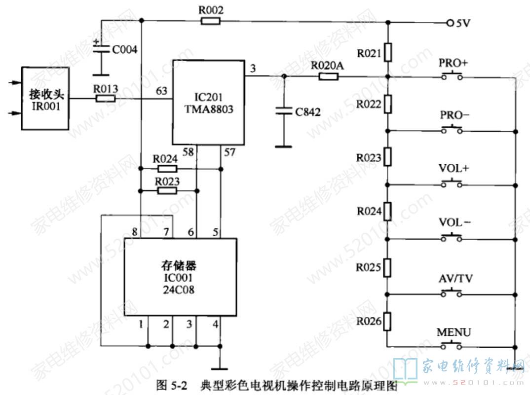

许多电子产品的功能较多,电路比较复杂,所以它的整机原理图也就比较复杂。为了更好地反映此类电子产品的电路结构和工作原理,通常会根据电路功能画出单元电路。图5-2所示是一幅典型彩色电视机的操作控制电路原理图。

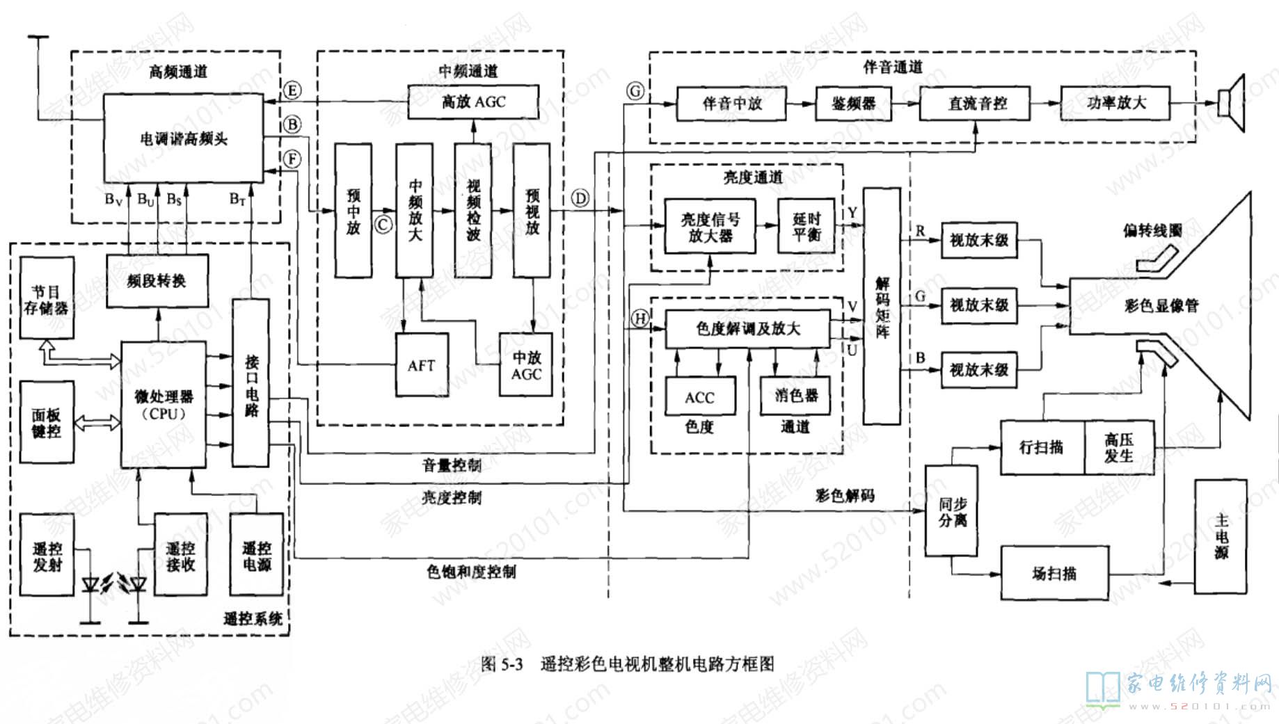

整机电路方框图是反映整机电路的方框图,属于最复杂的一种方框图。 图5-3所示是一幅遥控彩色电视机整机电路方框图。在该图上,根据不同功能将电路分成多个方框,如微处理器电路、高频信号处理电路、中频信号处理电路、色度/亮度/扫描小信号处理电路、场输出电路、行推动电路、行输出电路、音频功放电路、视频输出电路、显像管等。
提示:通过整机方框图可 了解整机电路的组成、信号流程以及各单元电路间的关系。

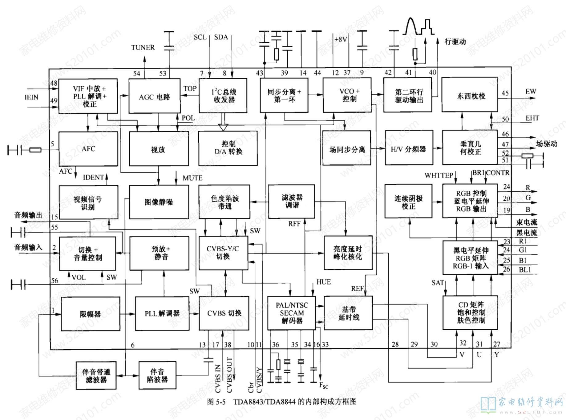

集成电路方框图是指集成电路内部各个单元电路的方框图,此类方框图的结构、复杂程度根据集成电路的功能不同而有所不同。图5-5所示是多功能芯片TDA8843/8844的内部构成方框图。
提示:通过集成电路方框图不仅可以了解集成电路的组成、信号流程,而且对于了解集成电路的引脚功能也有很大的帮助。

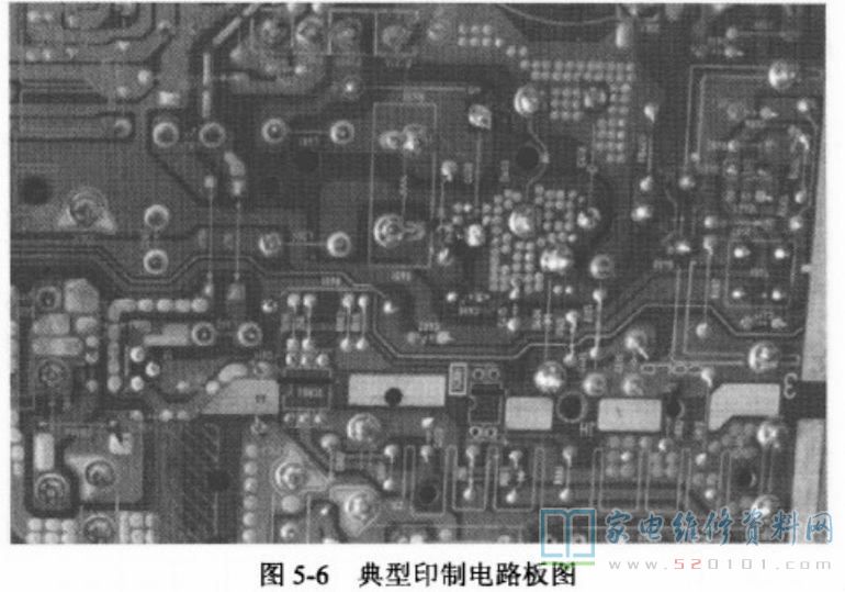

印制电路板图起到电路原理图与实际电路板之间的桥梁作用,是安装、维修电子产品的主要图纸之一。典型的印制电路板图如图5-6所示。通过印制电路板图可以分别在实际电路板上找到电路原理图中的每个元器件,若没有印制电路板图或印制电路板图上未对元器件进行标注,会给查找元器件带来一定的困难 。

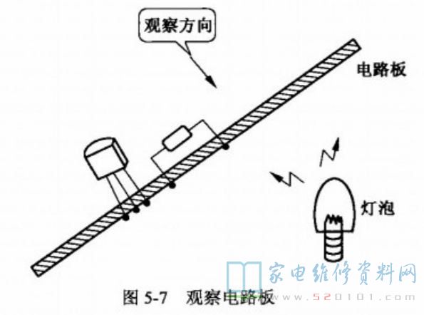

提示:在观察电路板上元器件与铜箔线路的连接情况、铜箔线路走向时,可以用台灯或手电筒对着电路板照明,如图5-7所示。将台灯或手电简放置在电路板的背面,在电路板的正面就可以清晰、方便地观察到铜箔线路与各元器件的连接情况,从而减少了翻转电路板的次数。这样不仅缩短了查找元器件的时间,而且避免了重复翻板可能折断电路板与其他装置间的连线。

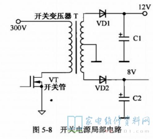

当然,看电路板背面的印制电路板图时,在电路板正面用手电筒进行照明时也比较方便。另外,因为电路中使用了大量的电阻、电容,当很难找到某个需要更换的电阻或电容时,可先找到与它连接的特殊元器件(如集成电路、大电感、变压器、三极管、场效应管等元器件),通过它再寻找需要更换的电阻或电容。参见图5-8, 需要查找滤波电容C2时,可先找到开关变压器T,再找到它的二次绕组所接元器件,就可以快速找到C2。
