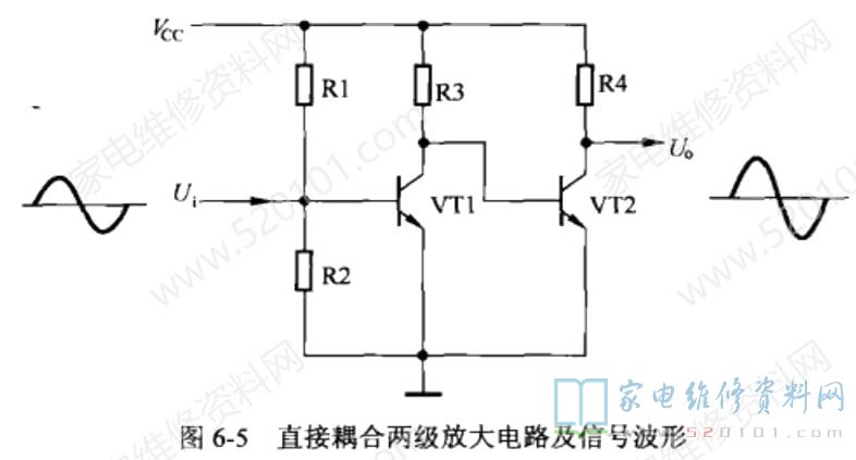

2. 直接耦合方式
直接耦合方式就是后级放大器的输入端直接接在前级放大器的输出端上。直接耦合放大电路放大倍数高,而且可以放大直流信号,并且有利于电路集成,但放大器间的直流工作点相互影响,容易出现零点漂移等异常现象。

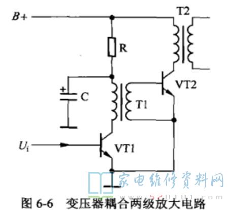

3. 变压器耦合方式
变压器耦合方式就是后级放大器的输入端通过变压器接在前级放大器的输出端上。变压器耦合放大电路主要应用在需要冷、热地隔离或需要提升驱动电流的场合。
图6-6所示是一种典型的彩色电视机行激励电路。该电路内的VT1是行激励管,VT2是行输出管,Ui是行激励信号,R是行激励电路的供电限流电阻,C是滤波电容,T2是行输出变压器。
行激励信号Ui经VT1的基极,通过VT1倒相放大后,再利用行激励变压器T1变换为电压较低,但电流较大的激励信号,驱动行输出管VT2工作在开关状态。

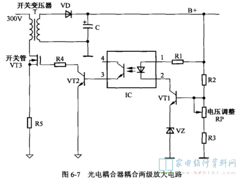

4.光电耦合器耦合方式
光电耦合器耦合方式就是后级放大器的输入端通过光电耦合器接在前级放大器的输出端上。光电耦合器耦合放大电路主要应用在需要冷、热地隔离的场合。
图6-7所示是一种典型的开关电源的稳压控制电路。该开关电源的误差取样方式采用了直接取样方式,也就是该电源是通过对冷地侧的直流电压进行取样,再通过热地侧的调宽管控制开关管的导通时间,来实现稳压控制。
当B+电压升高时,升高的B +电压不仅通过R1使为IC的①脚提供的电压增大,而且通过R2、RP、R3取样后的电压升高,该电压加到VT1的基极,由于VT1的发射极由稳压管VZ提供基准电压,所以VT1因基极输入电压升高而导通加强,它的集电极电流增大,使IC内的发光二极管发光加强,与它对应的光敏三极管因受光加强而导通加强,使调宽管VT2导通加强,开关管VT1导通时间缩短,开关变压器T存储能量下降,B+电压下降到正常值。反之控制过程相反。这样通过IC的耦合,将冷地端的误差取样放大信号传递给热地端的调宽电路,从而控制开关管的导通时间,实现稳压控制。
