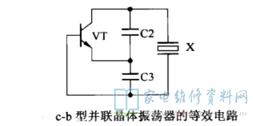

典型的c-b型晶体振荡器如图1所示。在该电路中,晶体X作为反馈元件并联在VT的C、b极之间,R1、R2是VT的b极偏置电阻,R3是VT的c极电阻,R4是e极电阻,C1是滤波电容。因此,该电路的交流等效电路如图2所示。
参见图2,晶体X代替三点式振荡器的一个电感构成电容三点式振荡器。X与电容C2、C3构成并联谐振回路,它们的参数共同决定振荡器的频率。其工作原理和电容三点式振荡器完全相同,不再介绍。

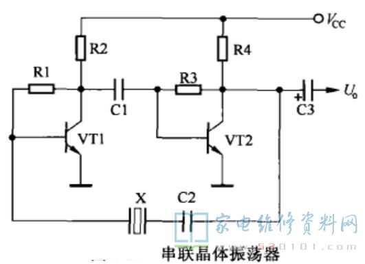

典型的串联晶体振荡器如图3所示。VT1、 VT2构成两级阻容耦合放大器,R1、 R3分别是VT1、VT2的基极偏置电阻,R2、R4分别是VT1、VT2的集电极电阻,晶体X和C2串联后构成正反馈网络。该电路的等效电路如图4所示。

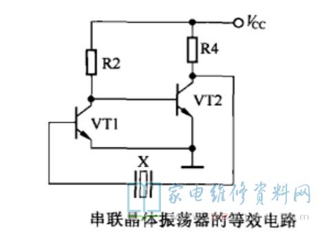

参见图4,由于VT2的输出电压与VT1的输入电压同相,所以晶体X可以等效为一个电阻与C2为VT1的基极提供正反馈电压,使该电路进入振荡状态。该电路的振荡频率就是X的固有频率。
