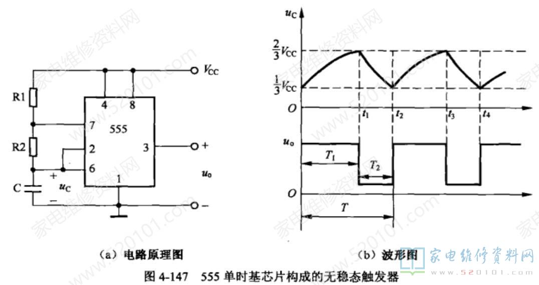

②无稳态触发器。图4-147所示是555单时基芯片构成的一种典型无稳态触发器。该电路的核心是555单时基芯片、电阻R1、R2和电容C。 Uc是输入信号,Uo是输出信号,Vcc 是供电电压。
通电瞬间,供电电压Vcc通过R1、R2 对C充电,充电电压使uc不足(1/3) Vcc时,555的③脚不仅输出高电平电压,而且它内部的放电管截止,随着C充电的不断进行,当C两端的充电电压超过(2/3) Vcc后,555 内的RS触发器翻转,使③脚输出低电平,同时它内部的放电管导通,通过R2使C快速放电。当C两端电压低于(1/3) Vcc后,555的③脚再次输出高电平,重复以上过程,从而形成了多谐振荡脉冲。

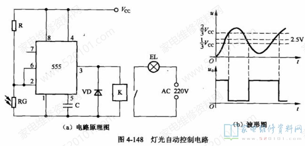

③施密特触发器。图4-148所示是555单时基芯片构成的一种典型灯光自动控制电路。该电路的核心是由555单时基芯片、光敏电阻RG等元器件构成的施密特触发器。
无光照时,光敏电阻RG的阻值较大,电源Vcc通过R分压后提供电压为(1/2) Vcc,而555的⑤脚电位在C的作用下低于(1/2) Vcc, 所以555的③脚电位为低电平,不能为继电器K的线圈供电,K的触点吸合,接通EL的供电回路,EL发光。有光照时,RG的阻值迅速变小,使555的②、⑥脚电位低于(1/3) Vcc 后,555的③脚输出高电平电压,该电压使K的线圈产生磁场,致使K内的触点释放,EL熄灭,实现灯光的自动控制。

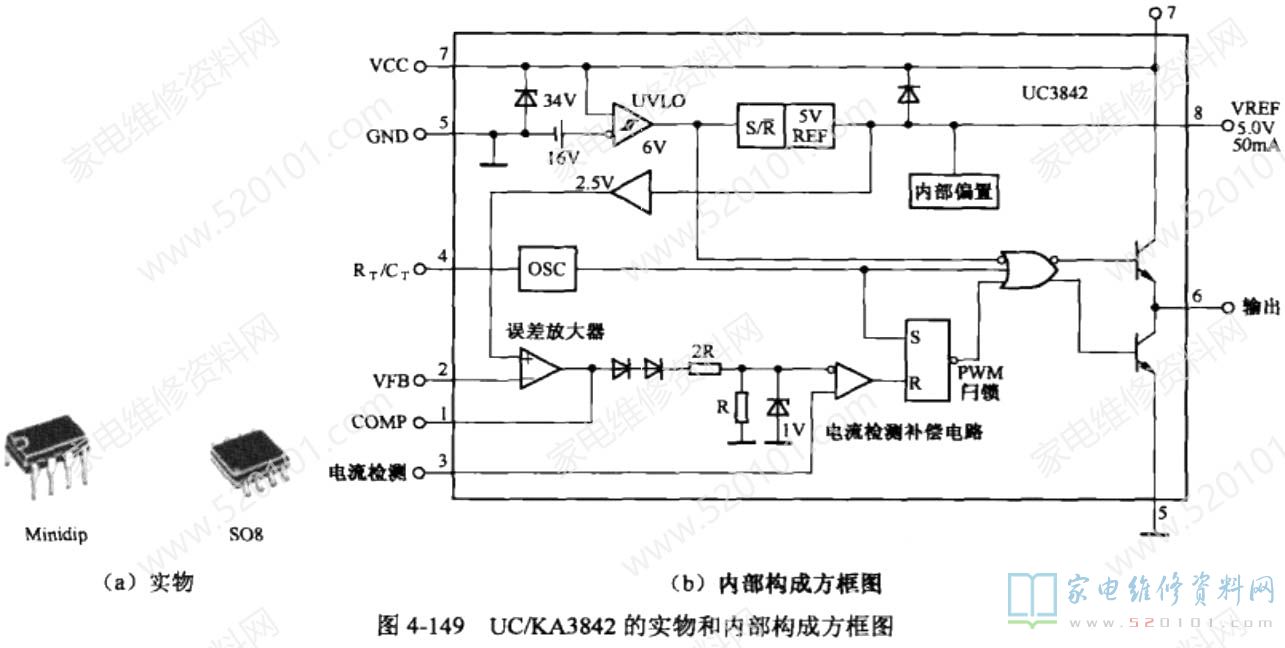

(2)实物与构成

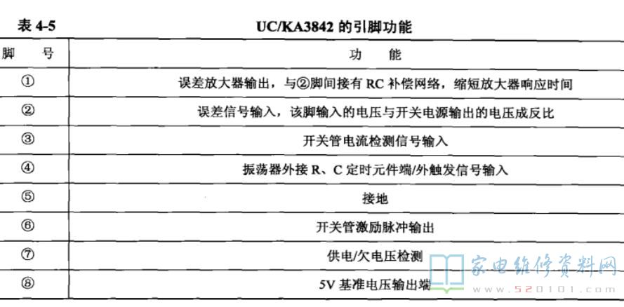

UC/KA3842、UC/KA3843 有双列直插Minidip (DIP) 式和双列贴片sO8式两种封装结构,如图4-149所示,它的引脚功能见表4-5。

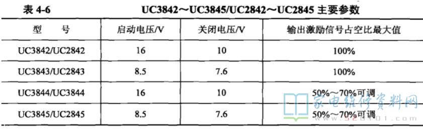

提示:UC3842~uC3845/UC2842~UC2845属于一个系列产品,仅供电端⑦脚的启动电压、关闭电压和激励脉冲输出端⑥脚输出的激励信号的最大占空比不同,见表4-6。
(3)基本原理
当UC3842的⑦脚电压达到16V后, UC3842内的启动电路开始启动,通过5V基准电压形成电路产生5V电压,该电压不仅由⑧脚输出,而且为它内部的振荡器、PWM调制器等电路供电。振荡器获得供电后开始工作,利用④脚外接的RC元件产生振荡脉冲,该脉冲通过逻辑电路处理后产生矩形脉冲,再通过推挽放大器放大后从⑥脚输出。
当它的②脚输入电压升高或①脚电位下降时,都会导致它⑥脚输出的脉冲的占空比减小;而③脚输入的电压升高时,也会导致⑥脚输出的激励脉冲的占空比减小。

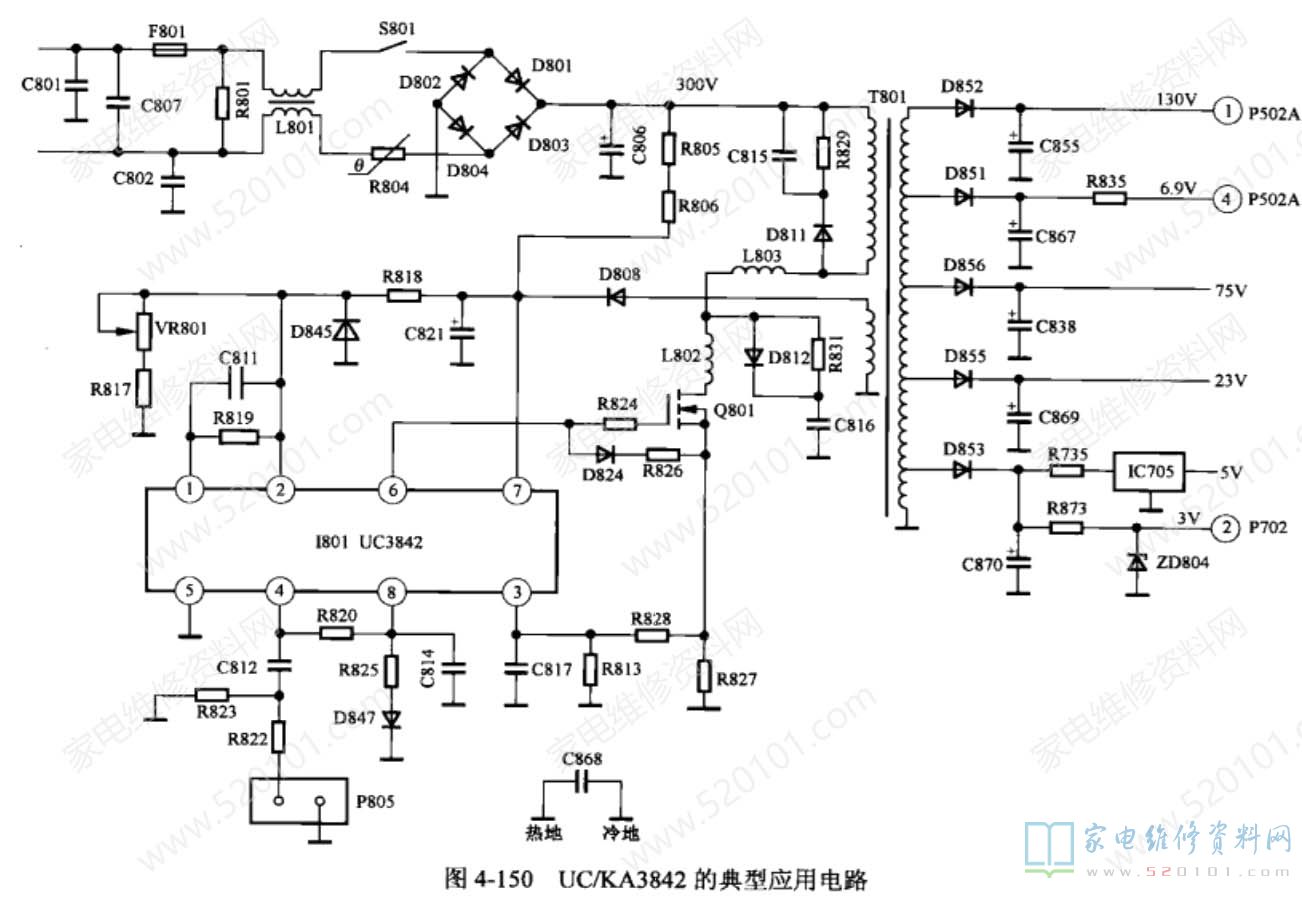

图4-150所示是爱国者400A彩色显示器的主电源电路。该电路是以芯片I801(UC3842)为核心构成的。②脚外接的VR801、R817、R818 是误差取样电路;⑦脚外接的D808、C821 组成的整流、滤波电路不仅为I801提供启动后的工作电压,而且为误差取样电路提供取样电压;④脚外接的C812、R823、R820是振荡器的外接定时元件,R822是行频触发脉冲输入限流电阻;③脚外接的C817、R828构成开关管电流检测信号输入电路。
