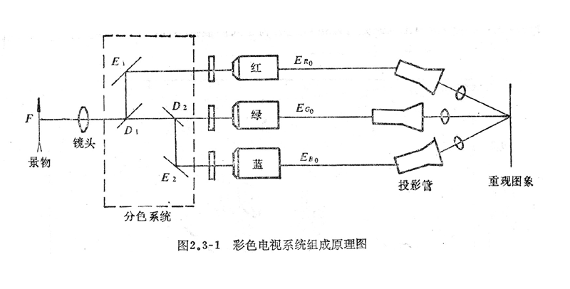

那么实现彩色电视的正确途径是什么呢?根据人眼彩色的视觉特性,在彩色重现过程中,在接收端可以不需要恢复原景物辐射光的光谱分布 ,只需恢复原景物相同的颜色感觉。三基色原理指出,几乎自然界大多数的彩色都能由三种相互独立的基色相混而成。另一方面,人们利用分色镜能将任一彩色分解成三种基色光,人们利用彩色光既能分解又能混合的原理,加上早已成熟的黑白电视技术,成功地创建了彩色电视。其系统组成如图2.3-1所示。
在发送端用彩色摄象机来产生彩色电视信号,首先景物各点辐射的彩色光F0(图中F即F0)经过镜头和分色镜分解成红、绿、蓝三种基色光R0、G0和B0,这三种基色光分别投射到三支摄象管的靶面上,每支摄象管的作用与黑白摄象管一样,从而产生三个对应的基色信号E R0、E G0和E G0,这三个信号分别经过各自的信道同时传送到接收端。
在接收端是用显象管或者投影管来重现彩色图象的。接收端将收到的E R0、E G0和E G0分别去调制(或控制)显象管或投影管的三条电子束,产生红、绿、蓝三种基色光Rd、Gd和Bd,它们会聚于一点合成重现彩色光Fd,如果整个电视系统设计得当,保证得到下列关系:

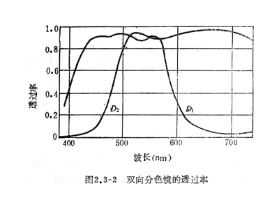

利用分色镜系统可将彩色图象分解成三种基色图象。分色系统是由双向分色镜(Di-chroic Mirror)D1、D2和反向镜E1、E2组成,如图2.3-1所示。双向分色镜表面附有透明的多层重迭的非金属材料薄膜,因光的干涉作用,它具有选色特性。适当地选择薄膜的厚度和折射率,可使一部分光反向,其余的光则全部透过,D1和D2的透过率如图2.3-2所示。由图可见,D1和D2分别只反射红光和蓝光,而其他光则全部透过。
在图2.3-1中,当景物的彩色光F0经镜头到达D1后,D1反射红光而其他全部透过。被反射的红光,经E1全反射以到达红光的摄象管。D1的透射光到达D2,D2反射蓝光而其余光全部透过。被反射的蓝光经E2到达蓝光的摄象管。D2虽然能够透过红光和绿光,但是由于D1和D2的联合作用,只有绿光才能达到绿光的摄象管靶面。
由此可见,分色镜可将景物的彩色光分解成红、绿、蓝三种光,分别在三支摄象管靶面上成象,从而产生三种基色光的电信号。

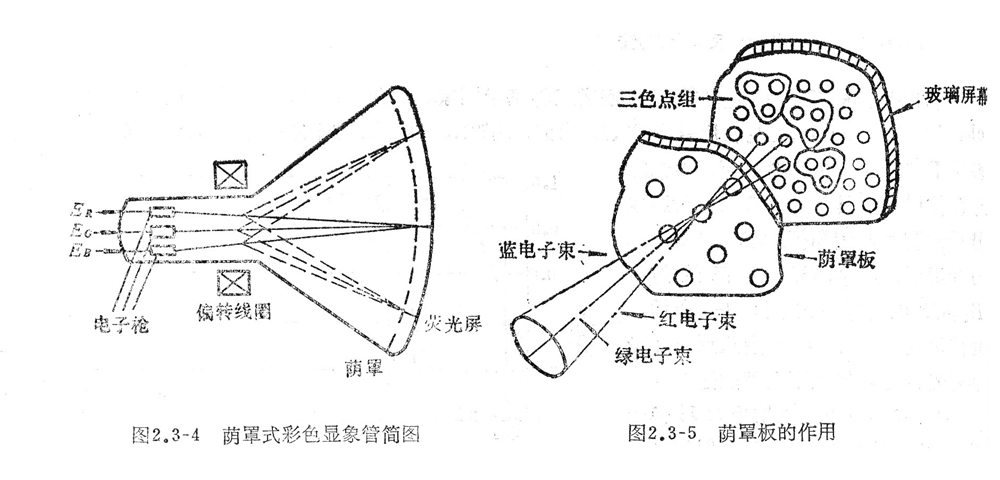

彩色显角管是利用空间混色法获得彩色图象的。常见的管子有三种:荫罩管、单枪三束管、自会聚管,目前自会聚管的用量占绝对压倒多数。并且,它们都是利用三种荧光粉发也红、绿、蓝三基色光而获得彩色图象的。现以最早使用的荫罩管(见图[Page]2.3-4)为例,它主要由电子枪和荧光屏组成。它有三个电子枪,成品字形,略向中心倾科1°。荧光屏布满了大约50万组三色荧光粉点,每一组由红、绿、蓝三个荧光点组成,它们分别位于等边三角形的三个顶点。荧光屏后有一金属荫罩板,上面布满小孔,每个孔都对应着一组三色点,荧光屏与荫罩板的结构,如图2.3-5所示。三个电子枪分别受到红、绿、蓝三个基色信号激励后,发出电流密度随图象内容变化的三条电子束,它们会聚于荫罩板的小孔内,穿过小孔,并分别轰击对尖的红、蓝、蓝荧光点,产生重现色光Rd、Gd和Rd。由于三个点
距离很近,人眼的分辨力有限,人眼感受到的是Rd、Gd和Bd的合成光Fd产生的彩色感觉,只要Rd、Gd和Bd满足式(2.3-1)的关系,重现图象交和原景物的彩色感觉相一致,即实现了彩色图象的正确重现。
