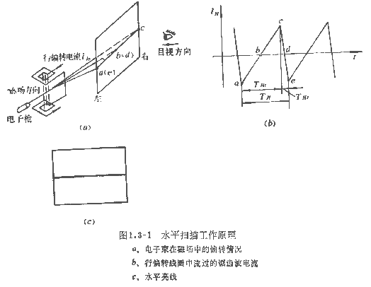

显象管外套有水平和垂直两组偏转线圈,在有电流通过时分别产生垂直与水平方向的磁场。当电子束通过上述磁场时,将分别产生水平方向和垂直方向的扫描运动,图1.3-1(a)是电子束在水平偏转线圈作用下的扫描示意图。水平偏转线圈为一双上下对
称、水平放置的线圈,依右手螺旋定则,流经线圈的电流将产生垂直方向的磁场;据左手定则,电子束通过垂直磁场应产生水平偏转,从而实现电子束的水平扫描。
电子束偏离显象管中心轴线的夹角称为偏转角(ψ)。实验表明:当ψ较小时,电子束偏离屏幕中心的距离与偏转电流的数值成正比。当偏转电流iH为图1.3-1(b)所示锯齿波电流时,电子束将作匀速直线扫描运动。在TH t期间,iH由正到负,电子束从右至左扫描,称为行扫描逆程。正程和逆程时间之和
称为行扫描周期,且为行扫描频率之倒数1/fH=TH0α=THr/TH称为行扫描逆程系数。若电子束只有水平扫描运动而无垂直扫描运动,则在荧光屏上将呈现一条水平亮线,如图1.3-1(c)所示。

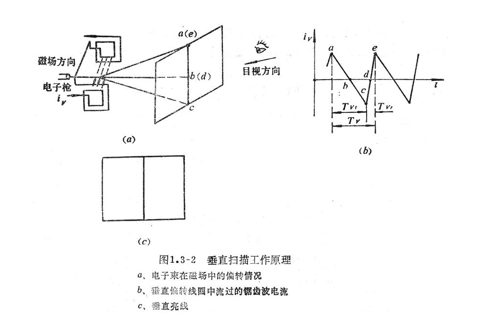

图1.3-2(a)是电子束在垂直偏转线圈作用下的扫描示意图。一对垂直偏转线圈
产生水平方向的磁场,故电子束穿过该磁场时产生垂直方向的偏转,从而实现垂直扫描运动。同行扫描类似,当垂直偏转电流如图1.3-2(b)所示的锯齿波时,电子束将作匀速直线运动。在TVT期间,电子束从上至下,称为场扫描正程;在Tv r期间,从下至上,称为场扫描逆程。
称为场扫描周期,且为场扫描频率之倒数1/fv==Tv,β=Tvr/Tv称为场扫描逆程系数。若电子束只有垂直扫描而无水平扫描,则荧光屏上将出现一条垂直的亮线,如图1.3-2(c)所示。

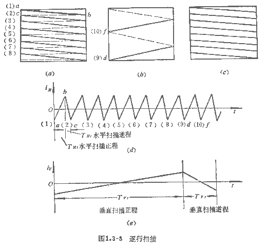

一、逐行扫描
当水平和垂直偏转线圈中分别流过如图1.3-3(d)、(e)所示水平和垂直扫描电流时,就能产生逐行扫描光栅。图1.3-3(a)和(b)分别是场正程和场逆程期间的扫描光栅,图中实线是行扫描的正程线,虚线是行扫描的逆程线。其特点是:①行频是场频的整数倍,故相邻场的光栅重迭,形成逐行扫描的光栅。②[Page]fH>>fV,故电子束的水平运动速度
大于垂直运动速度
,从而形成水平倾斜的光栅。反之,若fv>>fH,则形成垂直倾斜的光栅。
在广播电视中,为了使图象均匀而清晰,在逆程期间不传送图象信号,故采取措施使行、场逆程期间电子束截止而不显示图象(或称消隐)。图1.3-3(c)是消去行、场回扫线后的正常光栅。为了提高传输效率,应使正程时间远大于逆程时间。即THr>>THr,TV t>>TV r。我国广播电视规定:

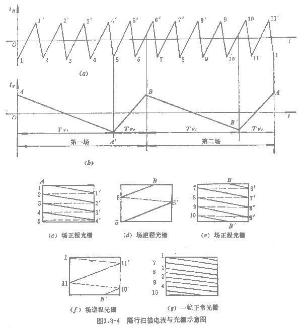

若已知隔行扫描的行、场扫描电流波形,则可先找出行(场)的起点和终点位置,从而画出其扫描光栅。图1.3-4是隔行扫描的一个简例,设每帧有11行,
,则每场有5.5行,即
第一步,依上述数据,较精确地画出行、场偏转电流波形,交给每行(场)的起点和终点编号。
第二步,根据在均匀磁场作用下,当偏转角较小时,扫描点在平面屏幕上的偏转距离与偏转电流近似成正比的原理(见参考文献〔2〕,P.68);画出每行(场)起点和终点在屏幕上的位置,从而画出隔行扫描的光栅图。

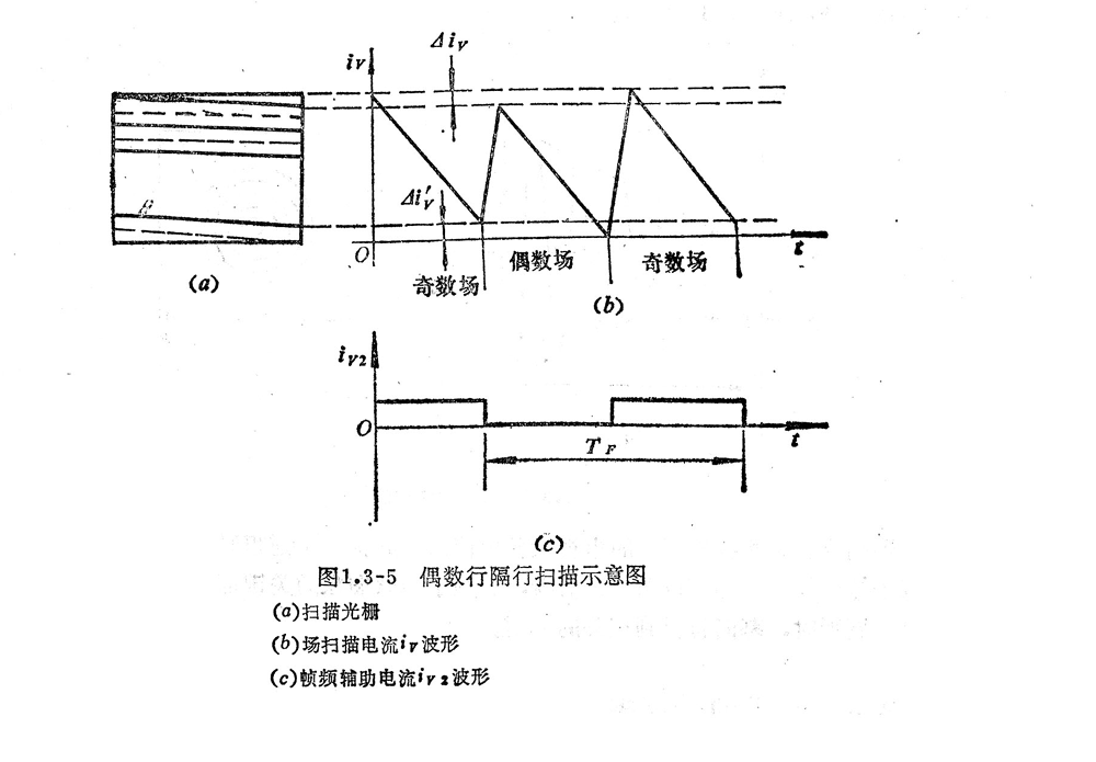

。为了实现两场光栅均匀相嵌,前者场扫描波形简单,只要保证奇、偶两场周期相等即可。而后者必须要求寄、偶两场锯齿波电流有一微小偏移,如图1.3-5所示。使偶数场光栅相对于奇数场光栅恰好下移一个行距,这种场扫描电流波形等于正常的场锯齿波如图1.3-5(c)所示帧频矩形波之迭加。对帧频矩形波的幅度要求极严,否则两场光栅就会出现局部或完全并行,使垂直清晰度下降,这增加了技术上实现的难度,所以世界各国的广播电视都采用奇数行隔行扫描。

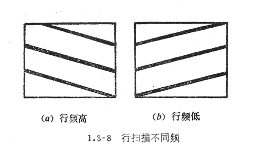

1. 若收发场同步,但收端行扫描频率比发端偏高。就会出现向右下方倾斜的黑白相间带状图象,如图1.3-8(a)所示。其原因解释如下:假定收发都从第一行起点开始扫描,因收端行频偏高,发端第一行的内容未播完时,收端已经开始第二行的扫描了,故它把第一行消隐信号部分或全部移到第二行的正程,使第二行左边开始位置出现黑道。当发端第二行未播完时,收端第三行扫描更早地开始,于是把第二行的消隐信号,甚至某些图象内容又移到第三行,使第三行出现黑道。与第二行的黑道相比,向右推移了一段距离,……这样不断地向下向右推移下去,就出现向右下方倾科的黑白相同的带状图象。反之,当收端行频偏低时,会出现向左正文倾斜的黑白相间的带状图象,如图1.3-8(b)所示。

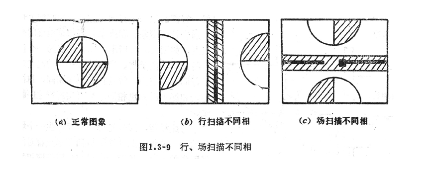

2. 若收发场同步,行扫描同频但不同相,假设相差半行时间。此时图象虽然可以稳定,但是出现图象左右割裂的现象,如图1.3-9(b)所示。

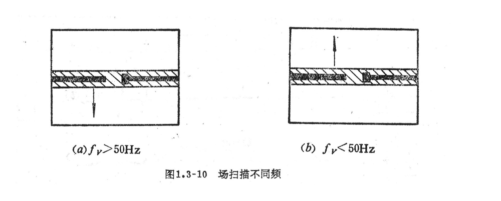

3. 若收发行同步,但收端场扫描频率比发端高,就会出现向下滚动的图象,如图1.3-10(a)所示。其原因是:因收端场频偏高,发端第一场未播完,收端已开始第二场扫描,这样发端第一场下部的内容和场消隐信号移到收端第二场的上方,而将发端第二场的内容顺序向荧光屏下方推移。依次类推,出现整幅图象和一水平黑条(场消隐信号形成)向下滚动的现象;并且接收机场频越高,图象向下滚动越快。反之,收端的场频低于发端时,图象将向上滚动,如图[Page]1.3-10(b)所示。
4. 若收发行同步,场扫描同频,但不同相,假设相差半场时间,此时图象虽然可以稳定,但是出现图象上下割裂现象,如图1.3-9(c)所示。

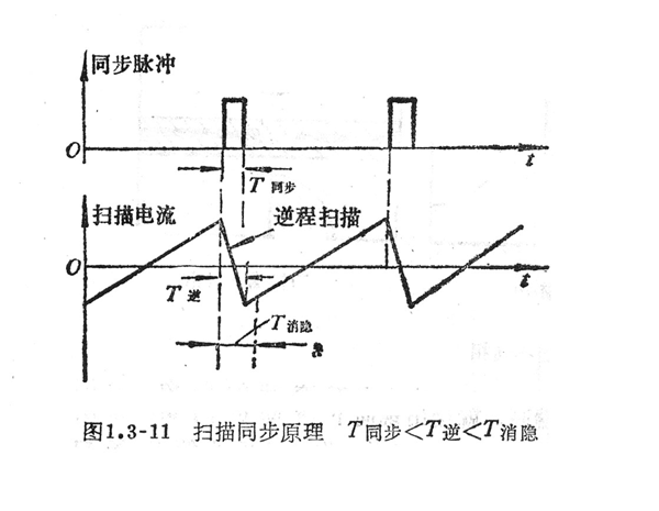

要使摄象管和显象管的扫描同步,同步机每一行都产生一个行同步脉冲,用它的上升沿分别去控制摄象管和显象管行扫描电流的回程起点,如图1.3-11所示。回程起点为一个行周期的开始。由于收、发两端每一行的起点对准于于行同步的前沿,故行扫描频率相同,扫描的起始和终止时刻也相同,从而实现行扫描同步。
与此相似,同步机每一场都产生一个场同步脉冲,使收、发两端每场回程起点都对准于场同步的前沿,从而达到场扫描同频同相的目的。

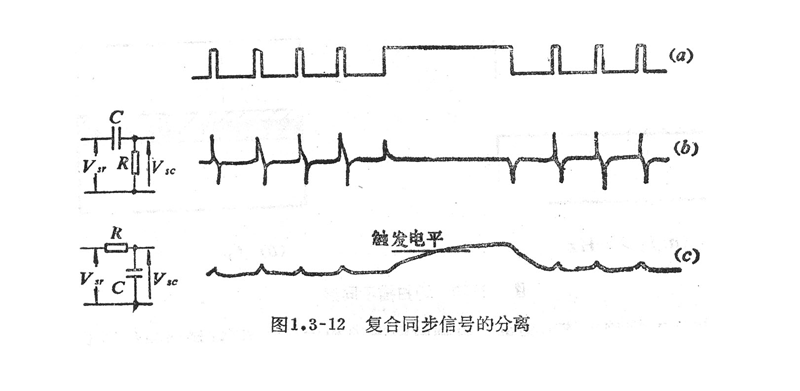

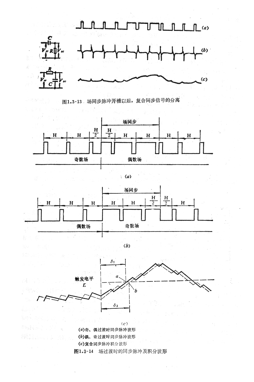

行、场同步信号结合在一起的信号称为复合同步信号。在电视接收机中,用积分电路可以从复合同步信号中分离出场同步信号。因为行脉冲和窄干扰脉站积分后的幅度较小,而场同步脉冲较宽,积分后的幅度较大,可以达到场扫描电路触发转换工作状态的电平,如图1.3-12(c)所示。所以积分电路分离场同步时,抗干扰性能较强。另外,复俣同步信号经过微分电路,并用限幅器切除负脉冲,保留正脉冲作为行同步信号,如图1.3-12(b)所示。用积分电路和微分电路分离行、场同步信号的方法称为“频率分离法”。

为此,将场同步脉冲开槽,如图1.3-13所示使槽脉冲的上升沿对准原来被覆盖的行同步的前沿,经微分的限幅电路后,使原来丢失的行同步信号得以恢复。又因槽脉冲很窄(4.7μs),所以对用积分电路分离场同步信号没有影响。

在奇数行隔行扫描系统中,每场都包含有半行。奇数场最后一行为半行,偶数场第一行为半行,最后一行为整行。由奇数场向偶数场过渡时,场同步前沿距其前面的行同步脉冲为半行,而偶、奇过渡时为一行,若将奇、偶两场的场同步前沿对齐,如图1.3-14(a)、(b)所示,则可能看出,两场行同步脉冲和槽脉冲的位置不相同。当这两种复合同步信号经过积分电路时,由于场同步前的行同上位置不相同,使得场同步积分的起始值不同,奇、偶过渡时高,偶、奇过渡时低;另外,由于槽脉冲对应位置不相同,两种过渡的放电时刻也不相同,因此两种过渡的积分波形不重合,如图[Page]1.3-14(c)所示。在接收机中,当用这种积分波形去触发场扫描发生器时,若设发生器的触发电平为某定值E,E与两种积分曲线的交点分别为a和b;且随着E值的不同,a可能超前或者滞后于b点,这就导致了奇偶两场的时间间隔不相同。但是每帧还是40ms(以我国广播电视为例),若奇数场大于20ms,则偶数场必小于20ms。

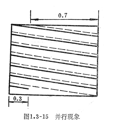

奇偶两场的周期不相等,使得奇偶两场第一行的起始位置不是相差半行,这就不能保证两场光栅精确的均匀相嵌。例如奇数场周期为19.9872ms,包含312.3行,偶数场为20.0128ms,包含312.7行,分别用实线和虚线画出奇数和偶数场的光栅如图1.3-15所示。由图可见,偶数场光栅并非均匀嵌套在奇数场的光栅之间,而是两场扫描线靠扰了。假如奇数场周期进一步减少到19.968ms(即312行),偶数场周期增大到20.032ms(即313行)时,两场光栅将完全重合,称为并行,所以垂直分解力将严重下降。

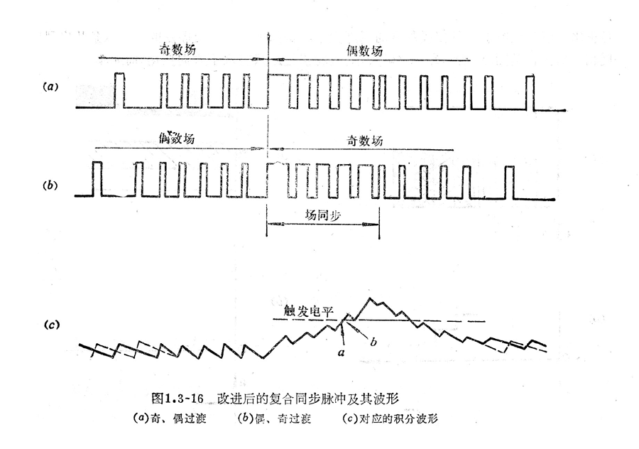

可见这种复合同步信号还不能保证隔行扫描的准确性,必须加以改进。应设法使得在场同步脉冲期间,这两种积分波形相重合。具体措施如图1.3-16所示:①在场同步脉冲前后各设5个频率等于二倍、脉宽等于行同步一半的脉冲。在场同步之前称为均衡脉冲,在场同步之后称为后均衡脉冲。前均衡脉冲使得奇偶两场场同上积分的起始值一致。为了使频率提高后行同步的平均电平不变,所以均衡脉冲的脉宽只取行同步的一半。②将场同上中的槽脉冲增加到5个,并使它们在奇、偶两场场同步中的位置对应相同,这使奇偶两场场同步对积分电路的充放电时间相同。所以两种过渡的积分曲线将完全重合,从而保证了隔行扫描的准确性。
