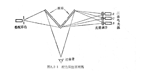

图2.2-1所示的比色计中有两块互成直角的白板(屏幕)将观察者的视场分为两部分,它们对所有可见光谱几乎全反射。将待配色光F投射到屏幕左边,三种基色光投射于屏幕右边,分别调节它们的强度,直到它们的混合光与待色光F的亮度完全一致为止。此时,整个视场将出现待配光的颜色。

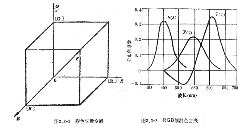

如果用相互垂直的三个坐标轴分别表示三色系数R、G、B,则任意一个彩色F就能用三维空中的一个彩色矢量表征,如图2.2-2所示。

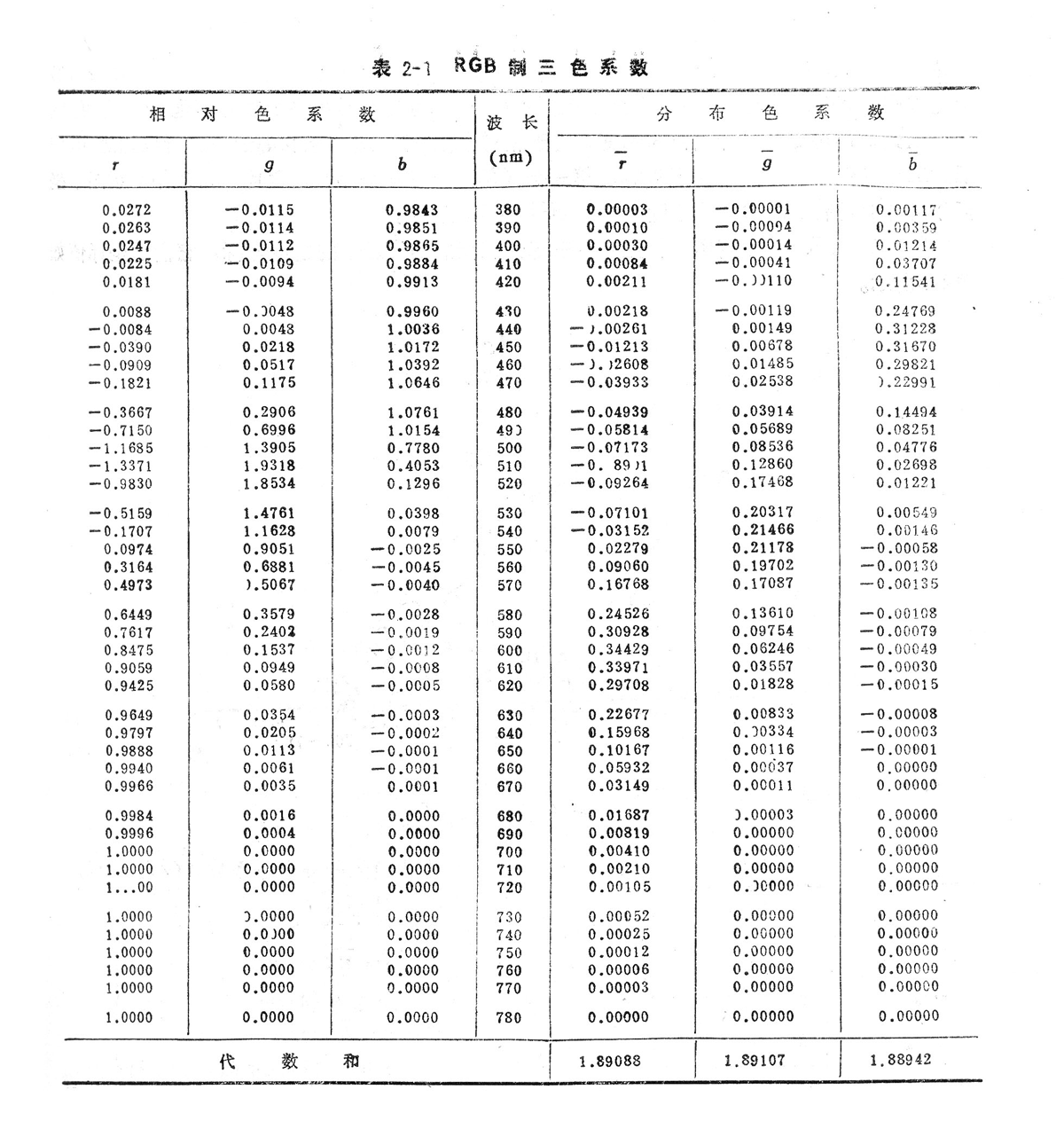

通过大量实验,CIE分别于1931年和1964年公布了两组分布色系数的标准数据。1931年的数据适用于1° ~4° 视场,1964年公布的数据适用于大于4° 的视场,表2-1列出了1931年CI公布的部分数据。根据表2-1绘制出分布色系数曲线(称为混色曲线),如图2.2-3所示。
从图2.2-3可见,每条曲线都有一段负值。其含义是:是可见光谱范围内,有些纯度很高的物理学三基色直接相加得到,必须将带负号的一个或二个基色搬到待配的半日单色光一边,才能使比色计两边的彩色完全相同。

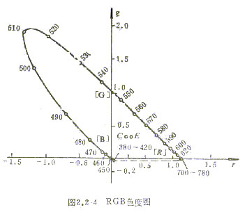

坐标作出包罗所有实际颜色的色度图,即RGB系统色度图。
图2.2-4是RGB色度图,首先确定三基色和标准白光E白的色度坐标,它们的坐标值如表2-2所示。
根据谱色光的分布色系数
,可按下式
(2.2-1)
求出各谱色光的色度坐标值,如表2-1所示。在色度图中,谱色光的轨迹是一条舌形曲线,称为谱色轨迹。

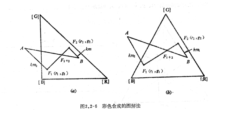

除计算法外,还可以在r-g直角坐标式或麦克斯韦三角形中,用图解法求合成光的色度坐标;这种方法完全类似于力学中求两质点重心的位置。详述如下:
将(2.2-式2b)改写成
(2)
上式中
(2.2-14)
上式中所示列三个公式与力学求重心的公式相类似,因此,可采用求重心的方法,求解合成光的色度坐标。在图2.2-6所示的r-g直角坐标系或麦克斯韦颜色三角形,先找到
和
的坐标点,在
和
连线上反向地垂直引出两段长度为
和
的线段
和
,其中r可为任意常数,直线
和
相交于C点,C点是合成光
的坐标
。由此可见,
和
两色光按不同比例混合时,合成光
总是在直线
上。

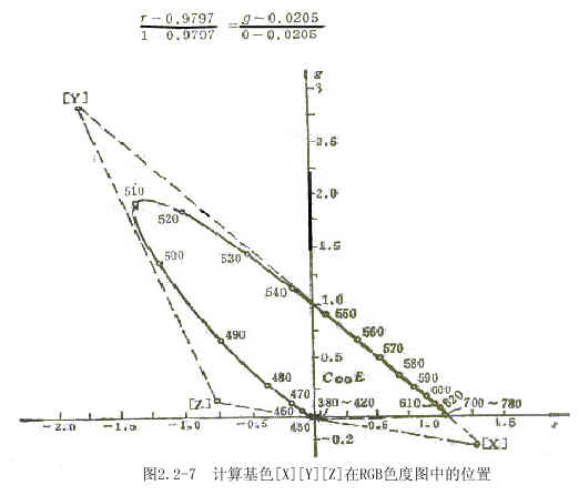

按第一个要求,所有实色的X、Y、Z应为非负数,故以[X]、[Y]、[Z]为顶点的三角形,必须包围图2.2-7中的马蹄形区域,否则X、Y、Z将出现负数。在RGB色度图中,由于540nm到700nm谱色轨迹近似为一直线,将其延长作为颜色三角形的[X]、[Y]边。已知700nm和640nm的色度坐标分别为g =1,g=0和g =0.9797,g=0.0205可写出两点式直线方程是![]()
整理得直线[X][Y]的方程为
g +0.99g-1=0 (2.2-16)
由于510nm至380nm之间的谱色轨迹为一曲线,CIE规定取一条与光谱轨迹上503nm点相靠近的直线作为[Y][Z]边,这条直线的方程是
1.45g +0.55g+1=0 (2.2-17)
根据第二个要求,单位基色[X]和[Z]的光通量应为零,X[X]和Z[Z]的合成光的光通量也应为零,所以[X]、[Z]的连线是一条光通量等于零的直线,该直线的方程是
g +4.5907g+0.0601b=0
因为g +g+b=1,所以上式可变成:
0.9399g +4.5306g+0.0601=0 (2.2-18)
上式就是零光通量直线[X][Z]的方程。
对以上三个直线方程式(2.2-16)、式(2.2-17)和式(2.2-18)两两联立求解,可得到它们的交点[X]、[Y]、[Z]在g -g坐标系中的色度坐标值:

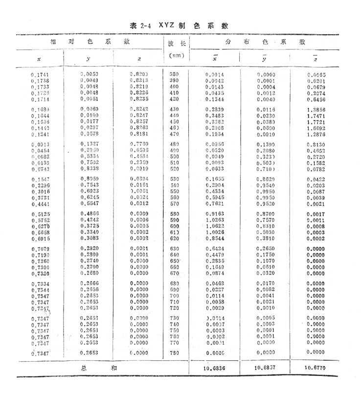

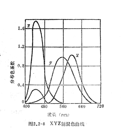

的数据和曲线(混色曲线),分别如表2-4和图2.2-8所示。从中可以看出:
均为非负数,满足制定XYZ计色数的第一条规定;
曲线和相对视敏函数V(l )曲线一致,这说明彩色的亮度仅由色系数Y决定,这与制定XYZ计色制的第二条规定相一致。
与RGB制类似,若已知某彩色光的功率谱为P(l ),则其三个色系数
(2.2-33)
对于等能白光E白,P(l )=常数,又X=Y=Z,故三条曲线下的面积相等。

(2.2-37)
上式中
,利用上式可求出各谱色光的色度坐标值如表2-4所示。

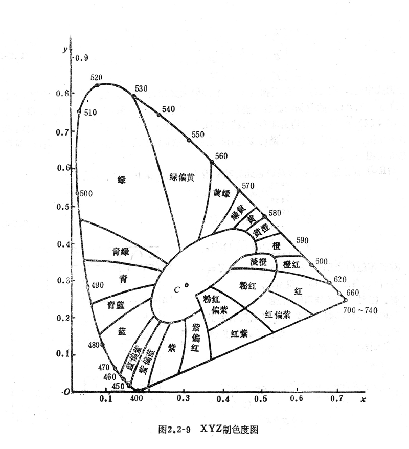

与RGB计色制相类似,可将自然界所有颜色表示在xy直角坐标系中,这就是国际上通用的CIE色度图,如图2.2-9所示。它的用途极广,是色度学中有用的工具。对于任意功率谱的彩色,其色度坐标可用式(2.2-33)和式(2.2-34)求出;或者先求它们的RGB制的色系数R、G、B,然后再利用坐标变换成X、Y、Z或x、y、z。

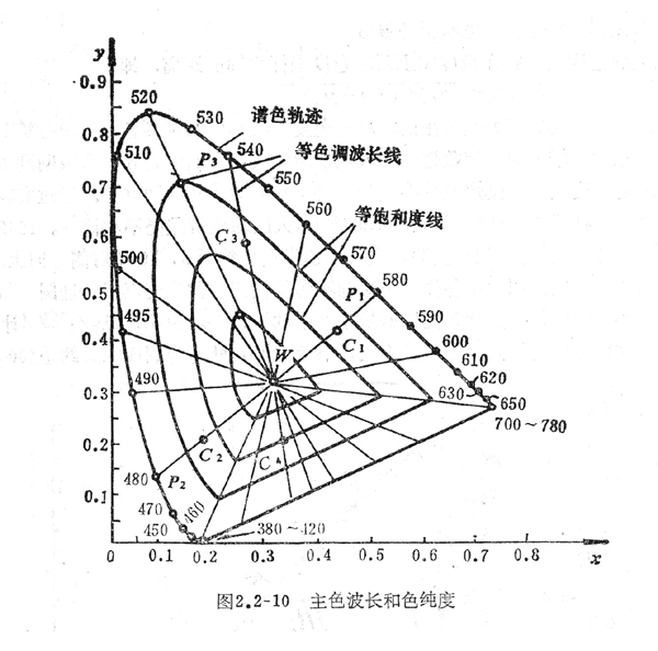

六、主色波长和色纯度
颜色的色度可直接用反映色调的主色波长与色纯度(即饱和度)来表示。
1、主色波长与补色波长
在图2.2-10中设位置是W点,对于任意彩色
,射线W
与谱色轨迹相交于
点,
点的谱色波长为
,称为彩色
的主色波长;
的反延长线与谱色轨迹相交于
点,
点对应的谱色波长
,称为彩色
的补色波长。对于位于
线段上的彩色
,它的主色波长是
,而补色波长为
。由于D RWB(R点和B点分别指谱色轨迹上780nm和380nm两点)内和线段
上的彩色均为非谱色,故彩色
无主色波长,只有用它的补色波长
(即彩色
的主色波长),间接表示它的色调。
2、等色调波长线和等饱和度线
在线段
上各点的色调都与波长为
的色调相同,只是色纯度各异。越靠近谱色轨迹,色纯度越高;愈靠近白光W点,色纯度愈低;白光W的饱和度等于零。
称为等调波长线(或主色波长线),同样,线段
…都称为等色调波长线。任一彩色的色纯度
(2.2-39a )
(2.2-39b)
上式中,
和
分别为白光W,彩色C和谱色P三点的色度坐标。当等色调波长线近乎平行x轴时,只能用式(2.2-39a),当它近乎平等y轴时,只能用式(2.2-39b)。在非上述情况下,两式均可任意选用。
由波长不同但色饱和度相同的各点连成的曲线称为等饱和度线。若彩色的主色(或补色)波长和饱和度已知,则其色度被确定。应注意:彩色的主色波长
和饱和度
,随基准白光的不同而各异。例如某点色度坐标为x=0.2000,y=0.650。若选E白作基准白光,
=526.7nm,
=0.651;而选C白作基准白光时,
=529.1nm,
=0.671。某一颜色的色调和色饱和度跟它的色坐标之间的关系,类似解析几何中极坐标与直角坐标的关系。
七、色域图
各种颜色在色度图上的位置,可用图2.2-9所示的色域图表示,该图分成许多小区,每一小区代表一种颜色。[Page]
各种颜色的色度,无论是用色度坐标或用主色波长和色纯度来表示,均需两个参量,方能确定。但对于谱色轨迹上的谱色光,因其色饱和度最高都等于1,所以只需知其波长就能确定它的色度坐标。

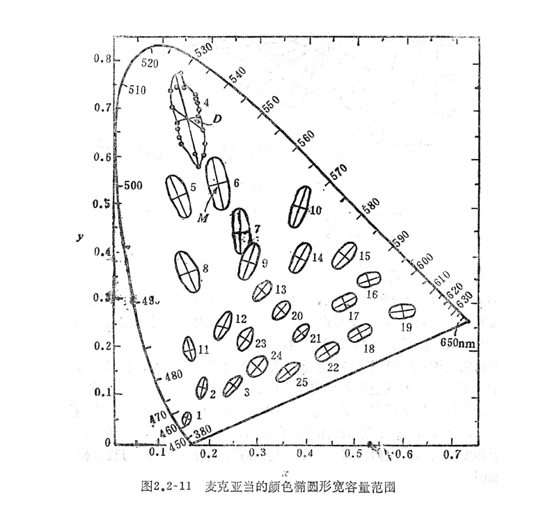

一、刚辨差(JND)与均匀色标制的提出
两种颜色的色度差是指在色度图上两者色度坐标之间的距离,即
(2.2-40)
由人眼分辨颜色变化的能力是有限的,故对色度差很小的两种颜色,人眼分辨不出它们的差异。只有当色度差增大到一定数值时,人眼才能觉察出它们的差异,人眼刚刚能觉察出颜色差别所对应的色度差称为刚辨差JND(Just Noticable Diference)。通过实验表明:在CIE色度图上,不同位置或者同一位置的不同方向,人眼的刚辨差是不相同的。1942年麦克亚当(Macadam)对25种色光进行实验,在每个色光点大约沿5到9个对侧方向上测量刚辨差。结果得到的是一些面积大小各异、长短轴不等的椭圆,称为麦克亚当椭圆,如图2.2-11中,不同位置的麦克亚当椭圆面积相差很大,靠近520nm处的椭圆面积大约是400nm处随圆面积的20倍。这表明人眼对蓝色区域颜色变化相当敏感,而对饱和度较高的黄、绿、青部分的颜色变化不太敏感。对于面积大小相同的区间,在蓝色部分比绿色部分,人眼能分辨出更多的颜色。在XYZ计色坐标系中,刚辨差的不均匀性给颜色的计量与复现工作造成麻烦。人们曾经作过试探,将CIE-XYZ色坐标系经过一定的线性变换(或投影变换),企图使整个色域内各点的刚辨差相等,麦克亚当椭圆都变成半径相等的圆。试探结果表明,上述设想是无法实现的。但是经过某种投影变换,能使各点的刚辨差的均匀性比XYZ计色坐标系要好得多,这就是均匀色标系统(制)。
二、均匀色标制
均匀色标系统又称为UCS(Uniform Chromaticity Scale)制,1960年它被CIE正式承认采用。在UCS制中,规定均匀色度坐标的横坐标为u,纵坐标为v,而u和v都是从x和y值的线性变换得来的,其相互关系是:
(2.2-41a)
(2.2-41b)
根据式(2.2-41a)将CIE色度图变成用m -
坐标表示的色度图,如图2.2-12所示。因为是线性关系,所以CIE色度图中的直线变换到m -
坐标中仍是直线。由图可见,原来25种色光的麦克亚当椭圆向圆的方向靠近,各圆的大小差别也变小了。从而使得人眼在视觉上差别相等的颜色,在m -
坐标上大致是等距的,这有利于人们根据不同颜色的色度差来判断两者颜色的差别,对颜色计量与重现工作带来方便,特别是,用来作为制定产品颜色公差的依据。通常规定刚辨差的量值单位为JND,在UCS制中,1JND=0.00384UCS坐标线段值。设两色坐标的设计值
