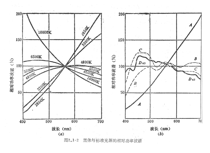

在色度学和电视技术中,常以白色作为一种标准,所以标准光源都是白光。常用的标准白光有五种,称为A、B、C65和E光源。它们辐射的光谱分布在图2.1-2(b)中用几条曲线表示。这种表示方法虽然精确,但是,对于使用感到非常不方便,于是人们想到了绝对黑体(下面简称黑体)。物理光学指出:在不同温度下,黑体辐射电磁波的本领是不同的,它的辐射本领按波长分布的规律如图2.1-2(a)所示。由图可见,黑体在不同温度下的辐射光谱作为标准,让各种光源的光谱分布与之比较。当光源的光谱与黑体某一温度下的光谱相一致时,则黑体的这一温度称为光源的色温;当光源的光谱只能与黑体某一温度下的光谱相近似,而不能精确等效时,则称这一温度为光源的相关色温。由于黑体这个温度与颜色有关,故名色温。读者注意,光源的色温与光源本身的温度是两回事,通常两者是不相同的。例如白炽灯光源本身温度为[Page]2800K,但其色温是2845K。
有了色温和相关色温的概念,表示光源的特性将非常方便。例如:
A光源:色温为2845K,相当于白炽灯在2800K时辐射出的光。
B光源:相关色温为4800K,相当于中午直射的日光。
C光源:相关色温为6700K,相当于白天的自然光,它的蓝色成分较多。
D65光源:相关色温为6500K,相当于白天平均光照,近年来,常被用作彩色电视的标准光源。
E光源:又称为等能白光,即P(l )=常数,它是一种假想而实际并不存在的光源,采用它纯粹是为了简化色度学中的计算,其相关色温为550K。
另外,在彩色电视、电影摄影棚和演播室中常采用新式卤钨灯,其相关色温3200K,它是近代照明技术中常采用的光源。
显象管屏幕上显现的白光,有些色温高达9000~11000K,此时白色已经偏蓝了。

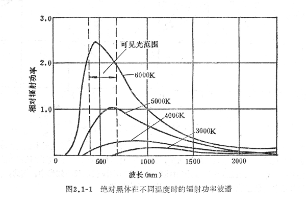

维恩(Wien)位移定律指出:当绝对黑体的温度增高时,最大的发射本领向短波方向移动(见图2.1-1),所以色温较高的光源,其发出的辐射能较多地分布在波长较短的绿光和蓝光之中;而色温较低的光源,其辐射能较多地分布在波长较长的红光中。因此,在上述几种标准白光中,色温较低者,偏红;色温较高时,偏蓝。

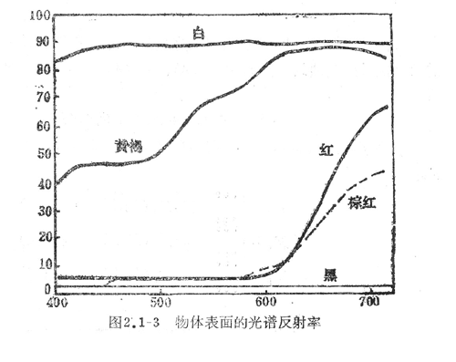

颜色可分为非彩色与彩色两大类,颜色是非彩色与彩色的总称。非彩色指白色,黑色与各种深浅不同的灰色。白色、灰色、黑色物体对光谱各波长的反射没有选择性,它们是中性色。彩色物体对光谱各波长反射具有选择性所以它们在白光照射下出现彩色。图2.1-3画出了几种颜色物体的光谱反射率特性。白色物体反射系数近1,黑色物接近于0,灰色物体介于0与1之间。彩色物体的反射率是随频率变化的,其数值介于0至1之间。

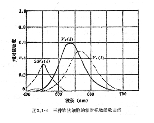

这种学说认为人眼的锥状细胞是由红、绿、蓝三种感光细胞组成的,它们有着各自独立的相对视敏函数曲线,分别为Vr(l )=Vq(l )和Vb(l ) (2.1-1)
如果某色光的功率频谱分布为P(l ),则三种色敏细胞感受到光通量分别为FR、D和F
大脑对该色光感觉到的亮度正比于它的总光通量F=FR+FG+FB,大脑感觉该色光的色度(色调和饱和度)由FR、FG和FB分别相互比值来决定。所以,对于两种不同功率频谱分布的色光,只要它们的FR、FG和FB分别相同,对人眼来说,感觉到的亮度是完全相同的,它们的对人眼的彩色视觉是完全等效的。如果它们的FR、FG和FB虽然不同,但是FR、RG和FB的相同互比值相同,则它们对人眼来说,只是亮度感觉不同而色度感觉是完全相同的。

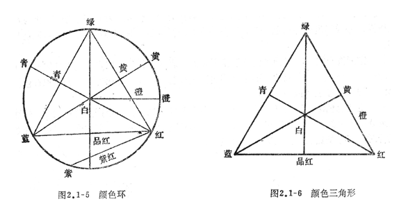

利用如图2.1.-5所示的颜色环,可以比较直观地表达各种颜色的混合规律。按顺序把饱和度最高的谱色光和紫红色围成一个近似的圆环,每一颜色都在圆环上或环内占有一确定位置。白色位于圆心,颜色饱和度愈低,愈靠近圆心。颜色环圆心对边的任何两种颜色都是互补色,按适当比例混合是得到白色或灰色,例如,黄色与蓝色,红色与青色,绿色与品
红色。颜色环上任何两种非补色相混合,可产生中间色,它的位置在此两色的连线上。中间色的色调决定于两颜色的比例多少,并按重力中心定律偏向比重大的一色;中间色的饱和度决定于两色在颜色环的距离,二者距离愈近,饱和度越大,反之越小。互补色在色环上的距离被认为是最远。
还可以利用如图2.1-6所示的颜色三角形,简便地记忆相加混色和相减混色的规律。
相加混合
红+青=白 红+绿=黄
蓝+黄=白 绿+蓝=青
绿+品红=白 红+蓝=品红
红+绿+蓝=白
相减混合[Page]
黄=白-蓝 黄+品红=白-蓝-绿=红
青=白-红 黄+青=白-蓝-红=绿
品红=白-绿 品红+青=白-绿-红=蓝
黄+青+品红=白-蓝-红-绿=黑色
二、三基色原理
三基色原理是指自然界常见的多数彩色都可以用三种相互独立的基色按不同比例成,所谓独立的三基色是指其中的任一色都不能由另外两色合成。三基色原理可用混色规律中的“中间律”证明:先让两种基色按不同比例合成出所有中间色,然后让第三基色与每一种中间色按不同比例再合成出所有中间色,这样三基色按不同比例就能合成出如图2.1-6所示的以三基色为顶点的三角形所包围的各种颜色。
