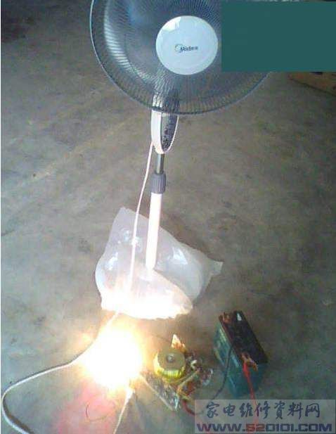

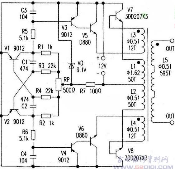

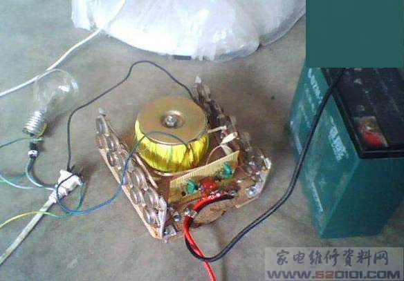

编者注:家住在偏远的地方,经常夜里停电很是不方便,特意制作了一款逆变器,现在把图纸附上,效果挺不错的。
制作效果图
带动电风扇和灯泡图
制作电路图
