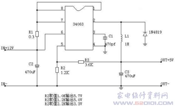

制作简单实用的降压电路(图)
2013-11-25
作者:西乡卫星
10466
下图是一个简单易做的实用降压电路,输入电压:12~24V都可以,78XX系列虽方便但压差较大时发热严重,此电路无发热元件。
